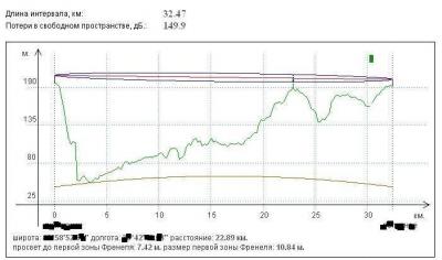

Shuher 216 Posted 2013-03-09 18:14:43 Share Posted 2013-03-09 18:14:43 (edited) А какая высота у вас над землей? На такое расстояние зона френеля будет под землей У меня линк на 44 км на Mikrotik Groove облучатель Interline тарелка 1.2м в 5 гГц качает 70 мбит. уровни -66 дбм. И то две зоны закрыты. Edited 2013-03-09 18:15:25 by Shuher Link to post Share on other sites

sfc 17 Posted 2013-03-09 18:31:08 Share Posted 2013-03-09 18:31:08 А какая высота у вас над землей? На такое расстояние зона френеля будет под землей У меня линк на 44 км на Mikrotik Groove облучатель Interline тарелка 1.2м в 5 гГц качает 70 мбит. уровни -66 дбм. И то две зоны закрыты. что такое 70 мбит? это скорость в радиоканале, на порту, дуплекс или суммарно??? конкретизируйте приводимые цифры! Link to post Share on other sites

link50km 0 Posted 2013-03-09 18:54:01 Author Share Posted 2013-03-09 18:54:01 А какая высота у вас над землей? На такое расстояние зона френеля будет под землей У меня линк на 44 км на Mikrotik Groove облучатель Interline тарелка 1.2м в 5 гГц качает 70 мбит. уровни -66 дбм. И то две зоны закрыты. Link to post Share on other sites
zulu_Radist 857 Posted 2013-03-09 19:18:07 Share Posted 2013-03-09 19:18:07 (edited) А какая высота у вас над землей? На такое расстояние зона френеля будет под землей У меня линк на 44 км на Mikrotik Groove облучатель Interline тарелка 1.2м в 5 гГц качает 70 мбит. уровни -66 дбм. И то две зоны закрыты. что такое 70 мбит? это скорость в радиоканале, на порту, дуплекс или суммарно??? конкретизируйте приводимые цифры! 70 мбит симплекса у него link50km, в чем нарисовал профиль трассы? Edited 2013-03-09 19:18:44 by zulu_Radist Link to post Share on other sites

link50km 0 Posted 2013-03-09 19:32:03 Author Share Posted 2013-03-09 19:32:03 А какая высота у вас над землей? На такое расстояние зона френеля будет под землей У меня линк на 44 км на Mikrotik Groove облучатель Interline тарелка 1.2м в 5 гГц качает 70 мбит. уровни -66 дбм. И то две зоны закрыты. что такое 70 мбит? это скорость в радиоканале, на порту, дуплекс или суммарно??? конкретизируйте приводимые цифры! 70 мбит симплекса у него link50km, в чем нарисовал профиль трассы? http://www. m i c r a n . ru / p r o f i l e пробелы уберите..!!!! ну и на оф сайте http:// u b n t . c o m Link to post Share on other sites

sfc 17 Posted 2013-03-09 21:57:29 Share Posted 2013-03-09 21:57:29 link50km, в чем нарисовал профиль трассы? http://www. m i c r a n . ru / p r o f i l e пробелы уберите..!!!! ну и на оф сайте http:// u b n t . c o m по поводу калькулятора от микрана говорить ничего не стану, хотя предостережение самого микрана, что они не гарантируют точность уже должно настораживать. а что касается калькулятора от ubiquiti, то могу сказать свое мнение - херня полная! link50km, что же вы не указали координаты своих точек? не бойтесь, я не работаю в угцр и не прийду отлавливать ваши пиратские точки Link to post Share on other sites
link50km 0 Posted 2013-03-10 12:17:07 Author Share Posted 2013-03-10 12:17:07 Мне 5 герц не надо оно работать у меня не будет!!! Скажите что за комплект моста взять на 2.4герц На 30 км. Сегодня пробивал своим комплектом туман 1000 м не чего не видно. -67 dBm -96 dBm 802.11 n Держа в руках антенну!!!! Что лучше из перечисленного Bullet2HP RocketM2 Или что предложите????? Link to post Share on other sites
