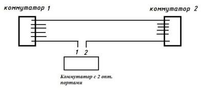

Xanok 0 Опубликовано: 2013-03-13 21:37:21 Share Опубликовано: 2013-03-13 21:37:21 Помогите разобраться! Прошу сильно не ругать, перечитал уже очень много, но остались вопросы. Здача такова: нужно 10 домов объеденить оптикой. Дома стоят в рядочек. В 1-м (крайнем) доме будет размещаться серверная. Я так понял, что могу на оптическом кабеле построить звезду. Так вот. Я беру оптический кабель на 16 волокон. Вывожу его из серверной. На каждом доме я могу отвести 1 волокно и дальше через медиаконвертер развести по дому витую пару. С этим как бы понятно. Т.е. получается такая схема разводки волокон: Вот теперь вопросы: 1. В серверной у меня остался конец кабеля с 16-ю волокнами. Что мне с ним делать? Его нужно загонять в один оптический порт комутатора или каждое волокно в отдельный? Если в один то как 16 волокон объеденить? 2. Когда я на каждом доме разрезаю 1 волокно, то у меня получается 2 конца этого волокна. Мне эти 2 конца тоже нужно объеденить и сделать отвод? Или я использую только тот конец который у меня идет со стороны серверной? 3. Что делать со вторым концом оптического кабеля на последнем доме? Там тоже 16 волокон. Спасибо за помощь! Ссылка на сообщение Поделиться на других сайтах
_Maks_ 27 Опубликовано: 2013-03-13 21:47:55 Share Опубликовано: 2013-03-13 21:47:55 Ответы 1 - каждое волокно в отдельный медик - порт 2 - нужные концы сварить, приход - уход приход - абон приход - не варим т.к дальше оно не надо 3 - уменьшайте емкость по степенно 12-8-4-2 (волокон) Есть кабель где 10-8-6-4-2 Ссылка на сообщение Поделиться на других сайтах

Xanok 0 Опубликовано: 2013-03-14 13:40:25 Автор Share Опубликовано: 2013-03-14 13:40:25 Спасибо за помощь! А возможен такой вариант? На каждый дом ставиться коммутатор с 2 оптическими портами. Оба конца разрезанного волокна заводятся в эти порты. И так на каждом доме. На последнем ставится такой же коммутатор как и на 1-м доме (допустим 16 портов) и все задействованые волокна заводятся в него. И одно свободное волокно будет соединять эти коммутаторы. Получится резервный канал передачи. Ссылка на сообщение Поделиться на других сайтах
fynjy_79 28 Опубликовано: 2013-03-14 13:57:41 Share Опубликовано: 2013-03-14 13:57:41 Спасибо за помощь! А возможен такой вариант? На каждый дом ставиться коммутатор с 2 оптическими портами. Оба конца разрезанного волокна заводятся в эти порты. И так на каждом доме. На последнем ставится такой же коммутатор как и на 1-м доме (допустим 16 портов) и все задействованые волокна заводятся в него. И одно свободное волокно будет соединять эти коммутаторы. Получится резервный канал передачи. резерв то это хорошо, а сколько он отбиваться будет? при 10 обонах... Ссылка на сообщение Поделиться на других сайтах

Xanok 0 Опубликовано: 2013-03-14 22:20:55 Автор Share Опубликовано: 2013-03-14 22:20:55 Этош он сам до кольца дотумкал. Xanok - для резервирования, коммутаторы, еще и настроить надо. Просто спаять в коммутаторы натыкать, и сказать Одын, Два, Тры кольцо на оптике гори, не получится. Пральна вам говорят. Делайте звезду, потом если понадобится, сделаете кольцо. Просто было интересно узнать, физически это строится так или нет. Ссылка на сообщение Поделиться на других сайтах
KJack 35 Опубликовано: 2013-03-14 22:44:54 Share Опубликовано: 2013-03-14 22:44:54 тс. собственно, да. так оно и строится. Только у более крупных операторов оно выглядит чуток по другому... В двух словах - берёте вашу последнюю схему (к примеру, раз 10) и накладываете одну на другую. В итоге, у вас получается несколько колец... что даёт преимущество в том, что, если у вас отрезали кабель где-то, то инет работать будет, т.к. он будет приходить из нескольких точек. Также, если у вас все точки будут запитаны от ибп, то отвал питания на одном из домов не прекратит подачу инета куда либо... и ещё я молчу за облаки, которые можно поднять... Ссылка на сообщение Поделиться на других сайтах
