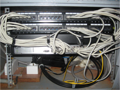

sali 14 Posted 2013-03-19 07:15:52 Share Posted 2013-03-19 07:15:52 нет потом уже пач панель )) для феншуя тогда 0) будет где то вот так )) главное чтоб не так )) Link to post Share on other sites
Володя 12 Posted 2013-03-19 07:18:49 Author Share Posted 2013-03-19 07:18:49 Потери эти панели не дают сильных? С хорошим кабелем на 130 метров заводится? Link to post Share on other sites

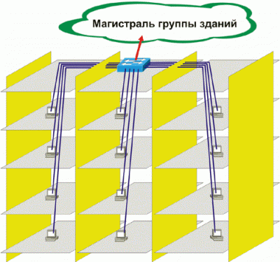

_WesT_ 1,016 Posted 2013-03-19 07:33:09 Share Posted 2013-03-19 07:33:09 Вообще какая-то надуманная проблема. Чего нельзя просто витой (4-х или 2-х паркой) включать каждого абона с одного свича (который стоит в центре дома)? Как вариант в каждый подъезд по многопарнику, а у же в подъезде - плинт. Link to post Share on other sites
Володя 12 Posted 2013-03-19 07:42:44 Author Share Posted 2013-03-19 07:42:44 Потому, что летом меня на крыши не пустят, предупредили сразу. Нужно сделать один раз и потом не бегать по крышам все время. Опыта особого нет, вот и советуюсь Link to post Share on other sites

unsurpassed 9 Posted 2013-03-19 15:14:02 Share Posted 2013-03-19 15:14:02 у нас стоит ТКД на среднем из трёх домов, а от него многопарка на каждый в сторону и плинты Link to post Share on other sites
unsurpassed 9 Posted 2013-03-19 15:15:03 Share Posted 2013-03-19 15:15:03 также есть такие же дома где абонентов из всех 3 домов что в куче стоят, подключаем к одному ТКД, в среднем получается длина около 90 м Link to post Share on other sites
