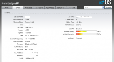

Добрый день, имеется два бриджа, 15 км
Настроенные как AP и ST соответсвенно
один стоит в городе другой в глуши, где эфир практически чистый
Ситуация следующая, тот что в городе в сталист показывает сигнал как -80 от клиента, на клиенте показывает -70
если настроить наоборот - тоже самое. в городе показывает на клиенте -80, на базе в глуши -70
соотвественное на бридже в глуши tx слабый
в чём причина?
скрин с города
Відредаговано wifin00b
Антенну покрутить не пробовали? У Вас вертикаль -79, а горизонталь 89. Должно быть -79 -79
для начала поставьте ширину канала 10Mhz (накрайняк 20Mhz) - уровень сигнала повысится на 6-3дб. Потом отъюстируйте антенны (скорее всего ту,что в городе) в горизонтальной плоскости. Если не поможет юстировка - меняйте канал.

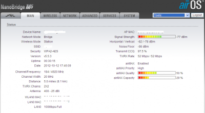

проблемы аналогичная: 2 Нанобриджа М5-25, расстояние 9 км, прямая видимость есть глазами. Максимум прокачивает 8-9 Мбит
был перекос гор/верт, почти устранил, но на скорость никак не повлияло... помогите советом! ...за мной не заржавеет)

уровни как-то слабоваты для 9 км, стоят на 16 км - уровень 68-70, по внутреннему тесту 60 мбит в одну сторону на полосе 20 мгц

"прямая видимость глазами" - это не означает наличие полной радиовидимости.
обязательно проверьте профиль трассы на наличие преград в первой зоне френеля!
у вас на т.д. и у абонента выставлены разные расстояния. не думаю, что это сильно критично, но возможны проблемы из-за не корректных задержек в переключениях прием/передача. лучше выставьте с обеих сторон одинаково по 10 км.
отключите аирмакс и попробуйте еще раз произвести юстировку с обоих концов без него. юстировать нужно именно с обоих концов, попеременно 2-4 раза. тогда можно добиться максимальной направленности друг на друга. чем дальше расстояние и большая апертура, тем работа эта муторнее. но ее делать нужно обязательно и максимально скурпулезно!
в настройках радио установите адаптивную модуляцию.

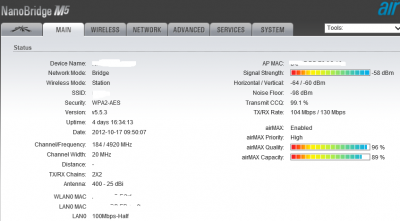

спасибо за советы, всё отъюстировал пару раз + сменил параметры лан с full на half и скорость по внутренним тестам поднялась 80-90 Мбит.
Теперь другая возникла проблема: после включения рокета м5 с сектором 120 - параметры моста сразу сильно падают. Висит оборудование рядом, в полуметре друг от друга. Рокет включал на 5360, а бридж работает на 4920.

вполне возможная проблема. как вы понимаете, входные цепи приемника у wi-fi широкополосные, и "цепляют" излучение боковых лепестков соседних антенн. в ррл эта проблема решается наглухо применением ствольных, относительно узкополосных фильтров. в принципе, подобную схему возможно реализовать и на wi-fi. только при расчете энергетики нужно учитывать затухание, вносимое фильтром в радиотракт.
хорошо, как я в данном случае могу решить/сгладить влияние друг на друга?
...уменьшать мощность сектора? или дыш антенну ставить для моста, которая более узконаправленная?
Відредаговано cam-bat
разносить, точка-точка выше, а точка-многоточка ниже. наклонить панель вниз насколько позволяет охват.
