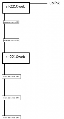

SuperSonic 19 Опубліковано: 2013-04-18 04:12:17 Автор Share Опубліковано: 2013-04-18 04:12:17 (відредаговано) не самая удачная связка для вашего решения. и зачем тогда тп-линк вообще? Подскажи пожалуйста, на один порт свитча я могу сделать несколько вланов? Например гиговый влан 100, 200 тегом порт 1 влан 100, влан 200 антегом в первый порт будет включаться дом первый подъезд, от него второй хочу на первый подъезд 100 влан, на второй - 200 там будут стоять неуправляемые свитчи Відредаговано 2013-04-18 04:12:38 wifin00b Ссылка на сообщение Поделиться на других сайтах
nevidomuj 33 Опубліковано: 2013-04-18 07:17:39 Share Опубліковано: 2013-04-18 07:17:39 не самая удачная связка для вашего решения. и зачем тогда тп-линк вообще? Подскажи пожалуйста, на один порт свитча я могу сделать несколько вланов? Например гиговый влан 100, 200 тегом порт 1 влан 100, влан 200 антегом в первый порт будет включаться дом первый подъезд, от него второй хочу на первый подъезд 100 влан, на второй - 200 там будут стоять неуправляемые свитчи Так не вийде. Мильниці деякі пропускають тегований трафік, але вони його "розтеговувати" не вміють, тому ідея пропускати два вілани через мильницю - утопічна. Вам тоді або робити вілан на два підїзди, або на 1 підїзді ставитищось кероване, або який дешевий веб-смарт. Ссылка на сообщение Поделиться на других сайтах
SuperSonic 19 Опубліковано: 2013-04-18 07:25:26 Автор Share Опубліковано: 2013-04-18 07:25:26 Спасибо за пояснение, а если два нетегированных на порт и разные подсетких для абонентов? Ссылка на сообщение Поделиться на других сайтах
logic 524 Опубліковано: 2013-04-18 07:27:01 Share Опубліковано: 2013-04-18 07:27:01 так не получится Ссылка на сообщение Поделиться на других сайтах
SuperSonic 19 Опубліковано: 2013-04-18 07:35:01 Автор Share Опубліковано: 2013-04-18 07:35:01 а если такая схема: веб смарт - мыльница - мыльница - вебсмарт для мыльниц влан 100 для вебсмарта который за ними влан 200 или мыльницы не пропустят 200 влан дальше на вебсмарт у меня по цепочке подключается 25 домов, я хочу хотя бы по 5 разбить на вланы, поставить 5 вебсмартов Ссылка на сообщение Поделиться на других сайтах

nevidomuj 33 Опубліковано: 2013-04-18 07:46:51 Share Опубліковано: 2013-04-18 07:46:51 а если такая схема: веб смарт - мыльница - мыльница - вебсмарт для мыльниц влан 100 для вебсмарта который за ними влан 200 или мыльницы не пропустят 200 влан дальше на вебсмарт у меня по цепочке подключается 25 домов, я хочу хотя бы по 5 разбить на вланы, поставить 5 вебсмартов В такому випадку я бачу такі варіанти: 1. На кожному будинку ставити якісь дешеві смарти (як варіант 1100-16 від д-лінка), і ними поділити вілани так як Вам захочеться 2. Купити кусок оптики 2 волокна і 4. Перших 5 будинків залишаємо без змін, а оптику тягнемо до 10 чи 11 будинку. Там варимо 2 волокна, а інші 2 - двохволоконкою до 20 чи 21 будинку. там варимо тих два волокна. Що ми получаємо: Якщо розбити 25 будинків на групи по 5, то виходить що перші включені міддю, а 2,3,4 і 5 група - оптикою. П.С. Вище розглядався варіант де 25 будинків підключеня строго в ряд, без всяких відгалужень. Якщо це не так - то покажіть схематично як підключені Ваші будинки, щоб можна було щось порадити конструктивно Ссылка на сообщение Поделиться на других сайтах

SuperSonic 19 Опубліковано: 2013-05-08 20:49:22 Автор Share Опубліковано: 2013-05-08 20:49:22 (відредаговано) не самая удачная связка для вашего решения. и зачем тогда тп-линк вообще? Подскажи пожалуйста, на один порт свитча я могу сделать несколько вланов? Например гиговый влан 100, 200 тегом порт 1 влан 100, влан 200 антегом в первый порт будет включаться дом первый подъезд, от него второй хочу на первый подъезд 100 влан, на второй - 200 там будут стоять неуправляемые свитчи Так не вийде. Мильниці деякі пропускають тегований трафік, але вони його "розтеговувати" не вміють, тому ідея пропускати два вілани через мильницю - утопічна. Вам тоді або робити вілан на два підїзди, або на 1 підїзді ставитищось кероване, або який дешевий веб-смарт. Вы говорите что растегировать не умеют, так им и не надо уметь он будет проходить транзитом до вебсмарта который умеет, щас хочу сделать такую схему Используемые порты первого вебсмарта: Порт 10 аплинк - влан 100 для юзеров группы 1 тегом, влан 200 для юзеров группы 2 тегом, ну и влан 999 какойнить для менеджмента тож тегом Порт1 для мыльниц- pvid 100 pass, vlan 100 drop tag, vlan 200 ???? Используемые порты второго вебсмарта: Порт 10 аплинк - влан 200 для юзеров группы 2 тегом, ну и влан 999 какойнить для менеджмента тож тегом Порт1 для мыльниц- pvid 200 pass, vlan 200 drop tag, если сделать vlan 200 add tag на первом смарте будет работать ? Відредаговано 2013-05-08 20:52:05 wifin00b Ссылка на сообщение Поделиться на других сайтах
