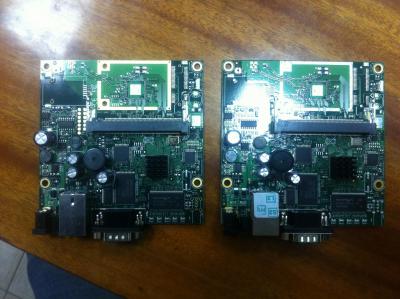

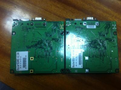

Продам пару MikroTIk 411AH !
Продам пару MikroTIk 411AH !!!   - за 1000 грн. Все в рабочем состоянии - отработали честно 3 месяця.
Если нужно по отдельности - то по 600 грн/шт.
ПОЕ В КОМПЛЕКТЕ.
+ есть 2 чисто новых без ПОЕ по 700 грн/шт отдам.
+ аргументованый торг
БУ уже нету.
Остались только новые !!! по 650 грн/шт.
