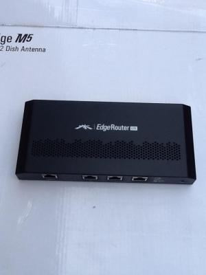

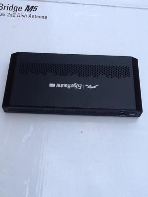

Продам EDGE ROUTER (UBIQUITI)
Приехали EDGE ROUTER Lite, в будещнм будут поступать и другие модели.
EDGE ROUTER Lite = 980 грн
Ниже прикреплённое фото и PDF файл с характеристиками.

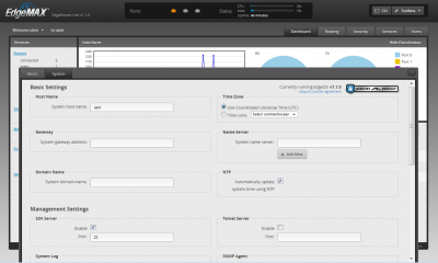

Неоднозначный роутер.
Сегодня Купил уже и потестил в работе. (Из Польши привезли).
Прошил на v. 1.1.0.
Производительность обещают космическую - выше, чем RB1100 AHx2.
Пока это еще не проверял.
За такие деньги - это почти даром.
Но...

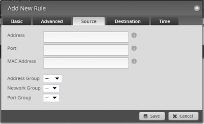

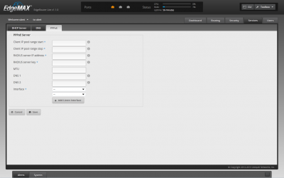

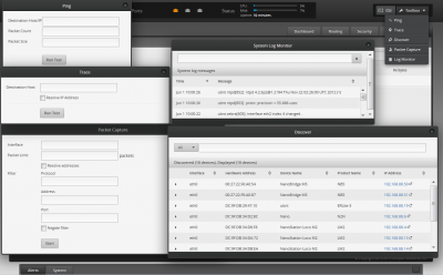

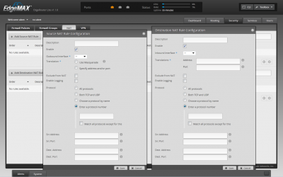

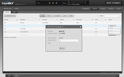

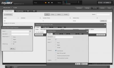

Функционал Web-интерфейса конечно очень разочаровал меня.  Нету и 5% того, что есть у Микротик.
А То что есть - очень урезано.
И это при прошивке 68 МБ против 11МБ прошивки Микротика.

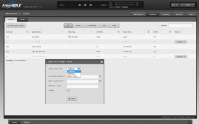

Добавил маршрут статический - а отредактировать его уже нельзя.
Только удалять.  :blink:
Может в консоли получше ситуация будет.

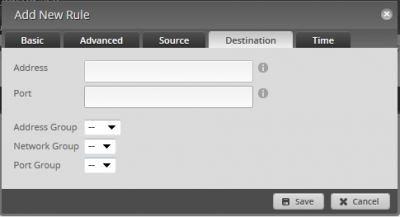

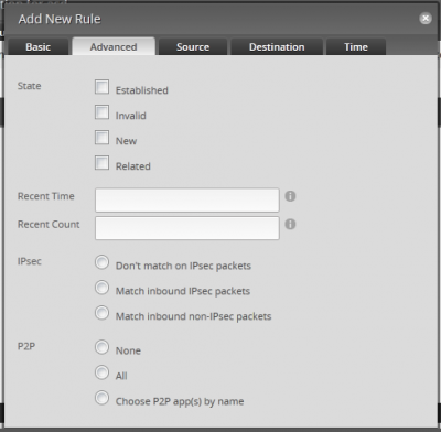

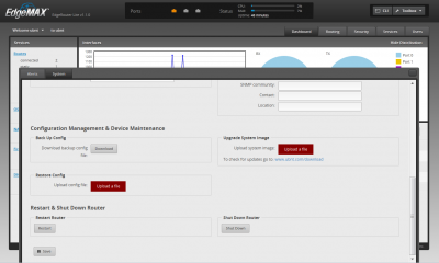

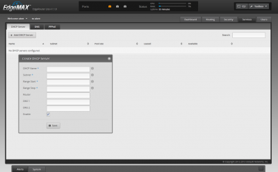

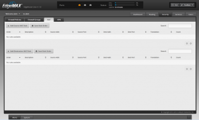

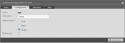

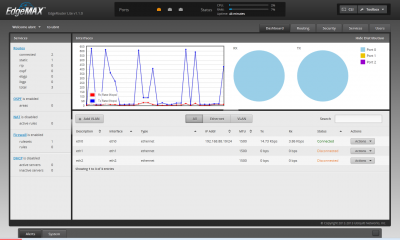

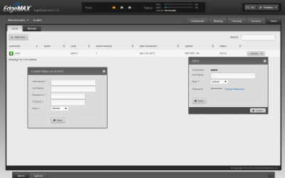

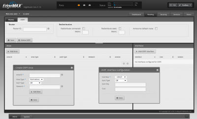

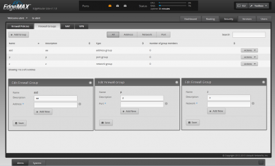

Вот наскриншотил.
Это весь Веб интерфейс.
24 экрана. Аж плакать хочется.
EDGE_ROUTER.zipОтримання інформації
