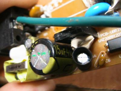

15uF  400V (С1В) тот который побольше и 2,2uF 400V (С1А) тот который совсем маленький

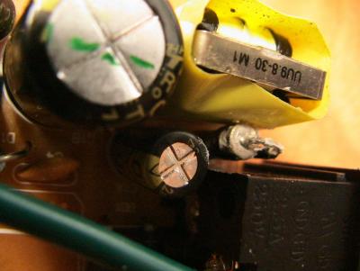

спасибо большое за ответы, уточню, в разобранном состоянии на ,ПоЕ маленький конденсатор прямо возле входа питания 220В ближе к правой стороне) я впаивал туда 100 uF на 35V, нечего не получилось, впаивал,  1000 uF на 10V, впаивал  220 uF на 16V,  47 uF на 25 V, и все это не дало ни какого эффекта, там еще трабла на плюсе кондера обломалась дорожка, и я дорожку заменил впаяв обычную проволочку.., может быть из-за этого? хотя не думаю, ну впрочем эффекта нет(
опишу конденсаторы какие там есть, по мимо того что немогу найти, есть  160 uF на 25V (маленький возле LAN и POE входов, чуть подальше идет потолще  470 uF на 25В, далее идет самый толстый 15 uF на 400V, возле него самый маленький в резиновой обвертке там не видно емкость и вольтаж, и самый последний возле входа питания 220 V  не подалеку от самого толстого, маленький.. который я не могу найти.. была бы возможность сфотографировал бы...

"самый маленький ..." по описанию похоже, что это вообще не конденсатор, а дроссель

можно предположить, что у вас вышел из строя именно 2.2 мкф х 400В!
видимо, "эффекта" нет потому, что вышел из строя не только конденсатор, но сгорели оба диода в каком-то из плеч выпрямительного моста.

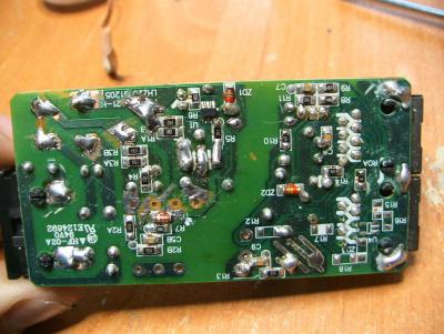

без фотографии мне вам точно сказать трудно. вскрывать (практически ломать корпус) рабочий блок питания не хочу. тем более, что это не мое личное оборудование, а производственное.

разобраться практически не возможно, когда провод земли перекрыл пол платы. слева белое прямоугольное - размыто и не поймешь, толи это дросель сетевого фильтра, толи токоограничивающий резистор. если резистор, то у него сопротивление должно быть несколько ом. мог сгореть именно он! и тогда диодный мост мог вполне остаться целым и невредимым.
что написано на этом бело/желтом элементе?

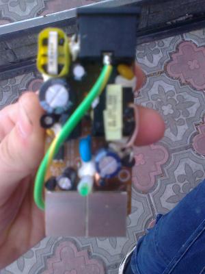

Фулс, у вас на телефоне камера без автофокуса, поэтому у нее "дальнозоркость". плата вся размыта, зато на троруарной плитке можно пещинки посчитать. отодвиньте провод с платы, чтобы не загораждивал и положите плату на плитку и так сфотографируйте.

UU9 8-30 M1 (на бело желтом), справа на белом GFP121-12 HB, HKE 1023 05
нет, это резистор. видимо, это сетевой дроссель. блин, размыто ужас.
тогда берите в руки тестер и в режиме омметра (2 ком) прозванивайте элементы входных цепей. должны там быть 4 одинаковых детальки типа цилиндриков с выводами с двух сторон. если на плате есть порядковые номера, то возле них должно быть что-то типа d1, d2, d3, d4. "звониться" они должны в одну сторону. т.е., в одном направлении должно быть сопротивление несколько сотен ом (ближе к килоому), а в обратном направлении будет обрыв (почти отсутствие проводимости). сгоревший диод будет демонстрировать обрыв в обоих направлениях, пробитый - некое сопротивление в обоих направлениях.

Скорее всего у Вас пробит предохранитель (F1), который находиться между разъемом 220 и желтым помехоподавляющим дросселем (LF1) рядом с тем конденсатором 2,2uF 400V который Вы паяли (C1A), на фотках видно. Но также стоит проверить на кз/обрыв диодный мост (BD1), мосфет (Q1), дроссель (lLF1).
