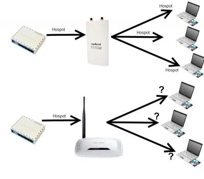

Спробую пояснити ситуацію:
є RB750 і Roket M2.
зараз RB750 роздає нет 60-м абонентам через Hostpot, потрібно замінити Roket M2. на звичайний домашній Tp-Link WR740.
Чи можливо це зробити і як заставити його працювати в тому ж режимі що працював Roket M2.
Добився того що нет на Tp-Link WR740 э, при підлюченні до WiFi пише що мережа з доступом до нету, але в браузері вибиває помилку "Невозможно подключиться к удалённому серверу" не розумію чому н вибиває сторінку ностпота.
прикріпляю простеньку схему, можливо так легше буде зрозуміти.
Дякую всім за увагу!
Может быть на ТПлинке нужно включить режим WDS...
А вообще вопрос из ряда "Возил я газелью по 20 мешков кортошки... попробовал в место газели жигули, добился того что втрамбовал я в жигуля 20 мешков, жигули заводятся, но не едут..."  :D
Rocket и TP-Link как бы железки разного класса...

Повесилсо ТуПаЛинк! ДНСы со шлюзами по ДХЦП не выдает. Попробуйте прописать статику на сетевой ради интереса. Может повезет...

бывает просто достаточно прописать в DHCP сервере роутера в поле DNS 8.8.8.8 и 8.8.4.4, чтоб клиентам по DHCP присваивало не ДНС роутера, который часто любит отпадать, а ДНС гугла ;)
Нет под рукой Tp-Link, боюсь ошибиться, но сдается мне, что вы в мтик не те портом воткнулись. Рокет у вас как работал бриджом или роутером?
Вообще идея с заменой на Tp-Link очень странная :wacko:

60 клієнтів на на звичайний домашній Tp-Link WR740? я все правильно зрозумів?

Це не зовсім заміна буде, це ще один WR740 в іншому місці буде ставитись. Купляти рокет не хочеться поки не переконаюсь що тпінка замало. Він швидше як ремклама буде використовуватись, аніж для сьофінгу великої кількості абонентів.

Я в одному ресторанчику маленькому поставив аірроутер. почало лагати на 30 підключеннях... а тут 60!!!!!!!!!!!!
Поставте мікротік 7хх там можна робити віртуальні ап. або щось із длінків(накрайняк)
