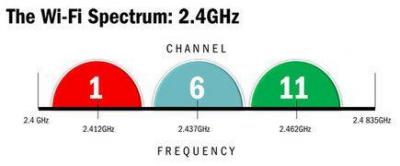

В данный момент стоит АП Bullet M2 hp с всенаправленной антенной ( на рисунке в точке А ).
В связи с нуждой надо поставить дополнительную точку loco M2 (планирую ставить в точку Б на рисунке), смотреть она будет в противоположную сторону от точки А (влево).
Интересует следующий вопрос как они повлияют на роботу один одного, не будет ли булет мешать локо и на оборот, расстояние между ними порядка 30 метров да и по высоте тоже разнос порядка метра.

А по теме на непересекающихся каналах должно быть норм!

Вы задачу не поняли. Точка Б будет смотреть в другую сторону. Речь шла только о взаимном влиянии.

на разных каналах Будет всё ок
как то вот так
sali,  это картинка для америкосов. В Украине стандарт 802.11 ETSI , т.е. 13 каналов, 1-5-9-13 не пересекающиеся (правда, защитный интервал минимален, но тем не менее)...
