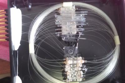

тут написано немного нечетко.
Сваривать можно только два волокна, сортируя потом результат по кучкам,
в одну кучку 20/80,в другую 50/50, в ретью 95/5.
Потом уже из сплитеров 50/50 можно собиарть любые конструкции, хоть 1х5 хоть 1х31,
но они будут представлять собой некую коробочку (типа CWDM мультиплексора, со сварками внутри)
типа этого фото.
Притом для получения нечетных оснований деления, отдельные хвосты просто отсекаются.
Это приводит к интересному эффекту. У вас есть сплитер 1х4 вы отрубаете у него ногу, получаете 1х3
но затухание вероятно у него будет такое же как 1х4. Так что фактически,вы можете использовать плитеры
с четным количеством ног, просто не использовать часть подключений если они вам не нужны. Эффект будет одинаковым.
(это не ОНО, но выглядеть будет внутри аналогично)
размер коробочки 8cm x 10cm x1cm
Именно поэтому в планарных делителях, просто не делают "нечетных" моделей, они все равно будут неэквивалентны
"четным"
("четный" - имелось ввиду степень двойки, "нечетный" - не степень двойки (содержит нечетные элементы)
В общем - этого нет потому что это не нужно.
