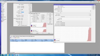

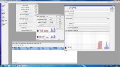

olapchuk 9 Опубліковано: 2013-08-26 12:40:29 Автор Share Опубліковано: 2013-08-26 12:40:29 поставив з цікавості мікротік на Dell-a, проблем ніяких немає, все запрацювало тестік Mikrotik PC & Mikrotik RB 750G Ссылка на сообщение Поделиться на других сайтах
mr.Scamp 43 Опубліковано: 2013-08-26 12:45:19 Share Опубліковано: 2013-08-26 12:45:19 Неплохо, как для такого тазика Ссылка на сообщение Поделиться на других сайтах
