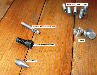

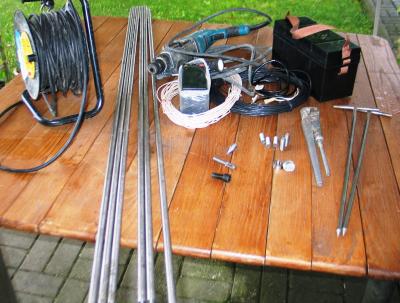

Продам заземляющие штыри из нержавейки
Продам заземляющие штыри и аксессуары для них  из нержавейки.
Стержень(труба) 1,5м - 120 грн
Наконечник - 20 грн
Муфта соединительная - 20 грн
Зажим (М12) - 50 грн
Направляющая головка - 10 грн
Насадка для вибромолота - 50 грн
Комплект для глубины 9м -  870 грн

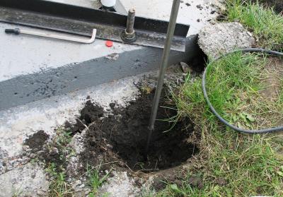

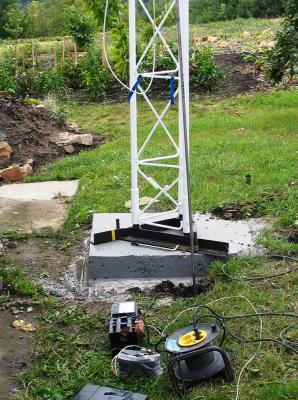

На фото заземление 6м (скала) .
Сопротивление заземления - 7 Ом.
Наверно - сопротивление заземлителя
Всё равно многовато, почти в 2 раза больше допустимого
Нужно было ещё заземлители бить, чтобы достичь требуемого сопротивления
Відредаговано Ondulin
"В электрических установках до 1000 В .................
Величина сопротивления заземляющего устройства должна быть не более 10 Ом при мощности до 100 кВА и 4-х Ом соответственно более 100 кВА."
Есть несколько вопросов:
1. Возможно добиться сопротивления до 4 ом? Харьков.
2. Если я возьму 9 метровый "комплект" можно будет вернуть не использованные "остатки" Вам?
3. Я смотрю Вы бьете Бошовским перфоратором? У меня похожий "забью" 9 метров? Или можно "добить" кувалдой?
4. Долговечность заземлителя?
Відредаговано marat262
1. Думаю, что можно, но у меня такого результата с 2х установок не было.
2. Можно.
3. Я бил Макитой, а потом китайцем 2,2 квт. Довольно медленно. Чем больше молоток, тем быстрее лезет.
4. На долговечность не проверяли :). Литература пишет, что лет 60.
