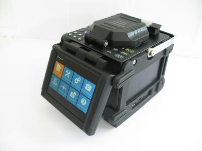

dmitro495 2 Опубліковано: 2014-01-04 18:22:10 Share Опубліковано: 2014-01-04 18:22:10 Речь шла об этом аппарате? Ссылка на сообщение Поделиться на других сайтах

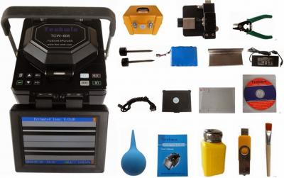

optic_general 18 Опубліковано: 2014-05-27 14:57:19 Share Опубліковано: 2014-05-27 14:57:19 (відредаговано) Речь шла об этом аппарате? TCW-605.jpg У вас на фото 605й, по сути та же Splica One Вот такой аппарат у ТСа Відредаговано 2014-05-27 15:00:10 optic_general Ссылка на сообщение Поделиться на других сайтах
