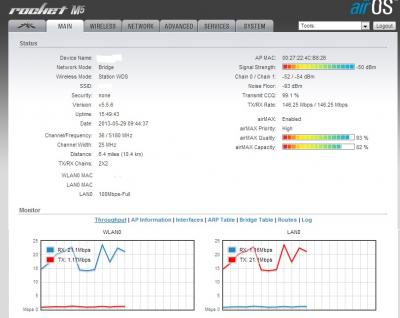

vizor 0 Опубликовано: 2013-10-27 13:23:47 Share Опубликовано: 2013-10-27 13:23:47 (відредаговано) Мост на 30 человек, растояние 10 км, тарифы 10мб.с Интересует при выборе MCS сильно меняется airMAX Quality и airMAX Capacity, помогите с вібором MCS да и вообще с оптимальной настройкой Моста. И какуб ширину канала выбрать стоит auto 20/40 Да и посоветуйте у меня на этой мачте есть кабель 220 - может кинуть оптику на верх и включить эти дела через медик? если да посоветуйте бокс и как тогда быть с упсником И еще постоянно такая проблема раз в три дня лан порт пишет unplugged, первый раз помогло просто выключение и включение устройства, второй раз ничего не помогло, поменял poe - заработало, вот сейчас опять на 5 мин пропал лан - перезагрузил антену - заработало, длина кабеля от рокеты к пое 60 - 50 м, проблемы начали появляться после замены кабеля, так как старый перестал работать после сильного ветра, на территории где расположенно устройство постоянные проблемы с эл - энергие, Вопрос такой что это может быть из того что я еще не порбовал + в будущем поставлю там упсник, запасной рокет тоже есть в наличии Відредаговано 2013-10-27 19:22:59 vizor Ссылка на сообщение Поделиться на других сайтах

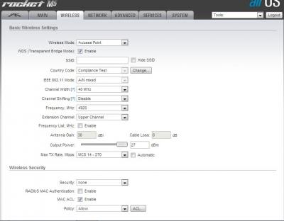

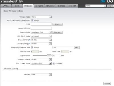

SPILBERG 0 Опубліковано: 2013-10-27 14:01:13 Share Опубліковано: 2013-10-27 14:01:13 прошивку на последнюю смените и поставьте галочку Automatic напротив MCS-модуляций (модуляцию на максимум) Ссылка на сообщение Поделиться на других сайтах
kostya53 110 Опубліковано: 2013-10-27 16:33:09 Share Опубліковано: 2013-10-27 16:33:09 (відредаговано) у вас как я понял стоят дыши? на такое расстояние можно было спокойно ставить нанобридж 25. 27dbm это перебор на таком расстоянии достаточно будет 17-19 про частоты и ширину канала и писать нечего. кабель какой биметал или медь? какое ПОЕ 24 1 ампер или 0.5 ампер. если проблема появилась после замены кабеля, может кабель фуфловый.если есть запасной рокет поставьте, посмотрите если проблема останется значит кабель или пое, если будет все работать то проблема с рокетом. еще у вас перекос по Chain, есть смысл лучше отюстировать чтобы параметры были с минимальным разрывом, 55-59 это большой разрыв. Відредаговано 2013-10-27 16:41:50 kostya53 Ссылка на сообщение Поделиться на других сайтах
vizor 0 Опубліковано: 2013-10-27 17:17:29 Автор Share Опубліковано: 2013-10-27 17:17:29 В 27.10.2013 в 16:33, kostya53 сказав: у вас как я понял стоят дыши? на такое расстояние можно было спокойно ставить нанобридж 25. 27dbm это перебор на таком расстоянии достаточно будет 17-19 про частоты и ширину канала и писать нечего. кабель какой биметал или медь? какое ПОЕ 24 1 ампер или 0.5 ампер. если проблема появилась после замены кабеля, может кабель фуфловый. если есть запасной рокет поставьте, посмотрите если проблема останется значит кабель или пое, если будет все работать то проблема с рокетом. еще у вас перекос по Chain, есть смысл лучше отюстировать чтобы параметры были с минимальным разрывом, 55-59 это большой разрыв. Да RocketDish и extralinkdish, по поводу можно было ставить бриджи - их не было были рокеты и диши)) с 27 dbm согласен много - ночью поменяю, Про частоты и ширину канала скажите) - потому что я в этом не разбираюсь, пытался просканировать частоты выбрал ту где меньше всего помех 4920 МГц, ширина канала - вообще не понимаю что это) Кабель биметал - буду менять на медь с троссом) пое 1ампер, может и фуфловый кабель - но на таком же кабеле пол года провисел не ломался) запасной рокет поставиь можно - но туда нужно лезть - 24 м высота - не хочется пока, по Сhain тоже повыравниваю когда там буду Ссылка на сообщение Поделиться на других сайтах

gudvin2 0 Опубліковано: 2013-10-28 14:02:47 Share Опубліковано: 2013-10-28 14:02:47 Зачем у Вас на первом скрине выставлено несколько частот??? Зачем Аир Макс в максимальном приоритете? Кабель от ПоЕ к мыски должен быть минимально-возможной длинны и максимально возможного качества, что снизит вероятность выхода из строя из-за статики, ну и снизит падение напряжения от ПоЕ к мыске Ссылка на сообщение Поделиться на других сайтах

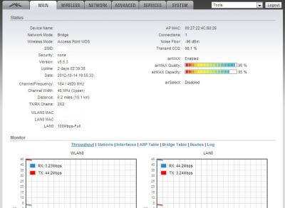

vizor 0 Опубліковано: 2013-10-28 16:38:50 Автор Share Опубліковано: 2013-10-28 16:38:50 (відредаговано) To gudvin2 вопрос "а зачем" - неуместен, потому что вопрос поставлен "помогите настроить" - я не знаю зачем там стоит высокий приоритет - подскажите какой лучше поставить и было бы не плохо сказать почему средней а не высокий или вообще низкий. После советов которыми я воспользовался картинка выглядит след образом : Прокачивает дуплексом 80м - что меня устраивает, но Transmit CCQ - 99% - "мало?" Остается вопрос, замены витой пары на оптику, Какой бокс поставить на верху? Посмотрите кто еще что посоветует Могу виложить скрины сканирования частот (При разной ширине канала графики разные будут или нет?, сканировал когда рокет работал на 20 МГц) Відредаговано 2013-10-28 16:43:27 vizor Ссылка на сообщение Поделиться на других сайтах
-кабельщик- 13 Опубліковано: 2013-10-28 16:47:11 Share Опубліковано: 2013-10-28 16:47:11 В 28.10.2013 в 14:02, gudvin2 сказав: Зачем у Вас на первом скрине выставлено несколько частот??? Затем, чтоб при смене частоты на АР (по необходимости) СРЕ сами отыскали ее без вашего вмешательства. В мосте это не сильно актуально, а в многоточке очень даже. Ссылка на сообщение Поделиться на других сайтах

vizor 0 Опубліковано: 2013-10-30 22:04:17 Автор Share Опубліковано: 2013-10-30 22:04:17 (відредаговано) убрал аир макс - упала скорость и cтал хуже transmit ccq - это как то обьясняется? и что плохого в том что он включен у меня? Либо мне просто сделать во вкладке аирмакс приорити - none а сам аирмакс пусть енейбл? Відредаговано 2013-10-30 22:07:07 vizor Ссылка на сообщение Поделиться на других сайтах
