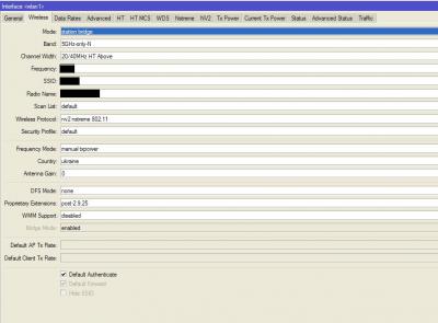

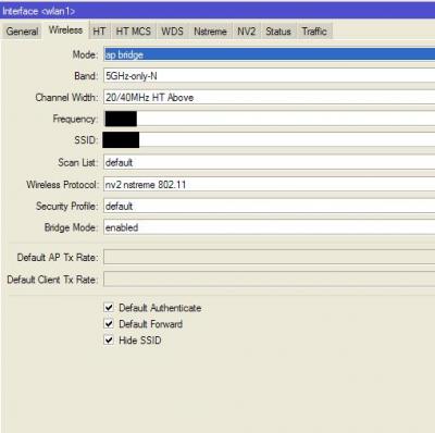

антоха 55 Опубліковано: 2013-11-01 18:11:46 Share Опубліковано: 2013-11-01 18:11:46 (відредаговано) 13 км стоят 411GL + R52Hn 100 мбит дает линк, больше пока не пробовали, потому как ограничено все 100 мбитным медиком основные настройки во вложении Відредаговано 2013-11-01 18:16:53 антоха Ссылка на сообщение Поделиться на других сайтах
seyn 19 Опубліковано: 2013-11-01 18:14:26 Автор Share Опубліковано: 2013-11-01 18:14:26 у нас на 13 км линк дает сотню, больше не дает 100 мбитный медик основные настройки во вложении дуже дякою що неполінилися зробити скріни,...... але вмене все так само налаштовано тут прикол мабуть не в настройці вірелеса.... у вас трафік просто бігає через WDS чи VPLS ???? Ссылка на сообщение Поделиться на других сайтах
