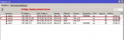

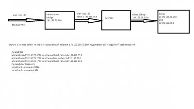

Дело в том что с наружи уменя стоит мост на Nanostation после чего Микротик затем комп, так вот мне произвести настройки Nanostation из внутренней сети, т.е. с внутренней выйти на наружку.

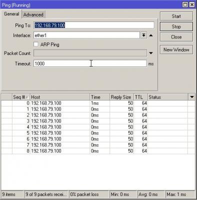

После этого нанос должен быть на http://192.168.79.100/, если нет то есть 2 варианта:

дело в том что на микротик приходит инет по VLAN от такого же микротика с IP 192.168.79.1 через мост на Nanostation c IP 192.168.79.100 по этому
/interface vlan
add interface=ether1 l2mtu=1516 name=vlan1 vlan-id=79
/ip address
add address=192.168.79.3/24 interface=ether1 network=192.168.79.0
add address=192.168.79.2/24 interface=vlan1 network=192.168.79.0
add address=192.168.80.1/24 interface=ether2 network=192.168.80.0
на комп приходит инет через ether2 DHCP c 192.168.80.0/24 через мост на Nanostation c IP 192.168.79.101, по этому так же на компе настроен дополнительный IP с 192.168.79.5 для управление мостом, т.е. второй IP нужен для управлением клиентских мостов после микротика.
