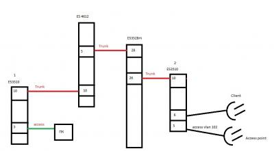

Aleksandr054 12 Опубликовано: 2013-12-13 11:56:23 Share Опубликовано: 2013-12-13 11:56:23 На сегменте сети необходимо организовать приват влан для включения ПК в лан-порт клиентской точки доступа (6 порт ес3510 -2). подскажите как правильно это сделать на транковых портах 3510-2-10 порт, 26,28 ес3528м, 5,10 порт ес 4612,10 порт 3510-1. В данный момент 6 порт 3510-2: interface ethernet 1/6 switchport mode private-vlan host switchport private-vlan isolated 4 switchport native vlan 4 switchport allowed vlan remove 1 switchport allowed vlan remove 4093 Ссылка на сообщение Поделиться на других сайтах
Prihod 21 Опубліковано: 2015-11-25 11:39:18 Share Опубліковано: 2015-11-25 11:39:18 Если я правильно понял ваш вопрос, то вам нужно создать влан с неким id (например 106, если он не занят), развернуть его в 6-й порт ES3510-2, в 5-й порт ES3510-1 добавить его на промежуточные порты ап/даун линков между промежуточными коммутаторами тэгированным. Ссылка на сообщение Поделиться на других сайтах
