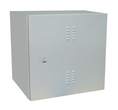

Посоветуйте герметичный шкаф под FTTH, какие есть готовые решения или кто как «допиливает».
Вместимость:
- Кросс или выварены патчи на 24 волокна
- D-Link DES 3200-28f
- Инвертор Powercom ICH550
- АКБ до 60А
ШКК 6U  версии light
температурный режим от -20° до +40°С. Поддержание необходимой температуры внутри шкафа обеспечивается двумя термостатами, подключенными к отопительному и охлаждающему вентилятору. IP-54, 3х ригельный сув. замок
Цена розничная - 4508 грн.
Бывает еще обычная серия (не light) от -40
