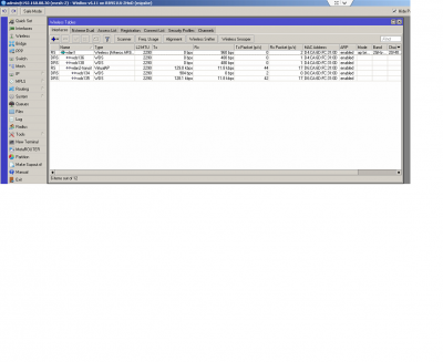

SuperSonic Опубліковано: 25 березня, 2014 Автор Опубліковано: 25 березня, 2014 (відредаговано) С фаерволлом разобрался теперь следующий вопрос, у меня есть 4 rb951, они подключены друг через друга по вайфаю. wlan1 - ap bridge + wds: dynamic mesh virtual ap - wlan2 - wds: dynamic Виртуальный интерефейс создал чтобы мониторить сколько точка через себя прогоняет транзита а сколько раздаёт клиентам подключенным к ней. Вопрос в следующем, не будет ли конфликта из двух подключений wlan1 и wlan2, оба интерфейса добавлены в бридж с spt протоколом rstp. Получается кольцо точка1, wlan1 - точка2, wlan1 - точка2, wlan2 - точка1, wlan2 для наглядности скрин промежуточной точки она подключается к первой, к ней подключается третья. Відредаговано 25 березня, 2014 SuperSonic
