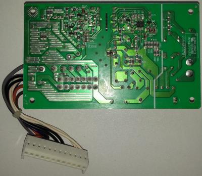

Разъем питания на 110-240В 1,5А.
Разъем BPS на 12В 4,5А.
Сегодня разобрал один Алик, посмотрел на БП, вроде простенький. На выходе 8 коннекторов (проводов): 2 белых провода +12В, 2 черных провода GND, 1 серый провод +3,65В PWR_GOOD, остальные 3 молчат.
Вот, где бы еще 3,65В взять?
Попытался по схеме найти откуда идет 3,65В, нифига не нашел, но признаюсь, не особо тонко шарю в данных вещах.

у DELLа 3424 такой же БП, но нужно ориентироватся не на БП, а на разьем аварийного питания, он на основной плате, туда нужно всего 12в и корпус для сигнализации что он подключен (это по ДЕЛЛу)
Надо попробовать на разем алкательки подать только 12 в и посмотреть как он себя поведет! Для эксперимента можно на крайнях даже от компа БП взять.

в ДЕЛЛе стоят два диода шотки катодами вместе и дальше на ДС-ДС питаний, одного анод от штатного бп, другого от разьема РПС, тут по фото их явно не вижу.., хотя могут быть эти два возле разьема с штатного БП..
Если надо, могу под Вашим чутким руководством сделать фото, манипуляции и т.п. :D
на алькатель достаточно подать только 12 вольт
если нет битых портов ток потребления 300-700 милиампер
Відредаговано Варшава
