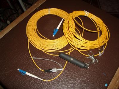

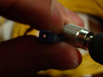

Germidar 10 Опубликовано: 2014-05-05 21:14:48 Share Опубликовано: 2014-05-05 21:14:48 Пачкорд 25 метров, Тёмная комната, специально приглушил свет, Видно немного, но при строго прямом угле просмотра. Днём и на 65 м пачкорде вряд ли что будет видно.... Поэтому поддерживаю идею покупки спец девайса. Ранее хотел сам сделать из DVD привода, но там лазер череват очень серьёзыми последствиями для здоровья, да и с фокусировкой поиграться не дурно надо, при этом ещё и не ослепнуть самому. Ссылка на сообщение Поделиться на других сайтах
maxx 202 Опубликовано: 2014-05-05 21:26:23 Share Опубликовано: 2014-05-05 21:26:23 Пачкорд 25 метров, Тёмная комната, специально приглушил свет, Видно немного, но при строго прямом угле просмотра. Днём и на 65 м пачкорде вряд ли что будет видно.... Поэтому поддерживаю идею покупки спец девайса. Ранее хотел сам сделать из DVD привода, но там лазер череват очень серьёзыми последствиями для здоровья, да и с фокусировкой поиграться не дурно надо, при этом ещё и не ослепнуть самому. Я вас умоляю, светили лазером из пишущего двдюка. Километр прошибало в лет. Сам диод вклеивали в корпус от китайского фонаря, туда же SC-шку. Аки годыннычок пахало. Но с фокусировкой таки да, трахались. Ссылка на сообщение Поделиться на других сайтах

ynet 0 Опубликовано: 2015-02-17 13:05:26 Share Опубликовано: 2015-02-17 13:05:26 Хотелось бы сказать, что просветить оптику можно и обычным диодовым фонарикой который может регулировать диаметр освещенния. В подвижную часть вместо линзы вклееваю по центру sc адаптер! И регулироввть можно, но как бы все наглухо залил жидкими гвоздями черного цвета, светил до 500 метров перед монтажом! Все просто оконцевал фастом волосину и в фонарик, и видно даже днем, а если заглушка матовая на sc стоит то вобще видно без проблем! Себе стоимость фонарик - 23 грн, батарейка дюрасел - 12грн, и sc адаптер 0,35цента итого +-45грн Ссылка на сообщение Поделиться на других сайтах
