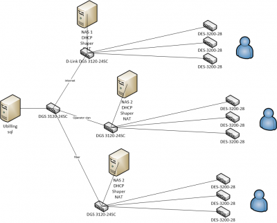

Насколько реально средствами ubilling без особого ручного допила реализовать схему:
NAS серверы находятся удаленно.
К одним есть волокна, к другим транспорт оператора, а к некоторым есть только интернет канал.
Обязательно ли размещать dhcp на хосте биллинга, или его можно выносить на NAS по одному для каждого?
Лучше на хосте с биллингом, потому что он там рулится.
Что бы без сверх допилов используй dhcp + option82.
Там где у тебя л3 конектед тема на форуме уже была какими методами это обходилось.

Допустим там где транспорт - оператор дает vlan.
Стоит ли поднимать q-n-q или все засовывать в один vlan?

Вам дали влан из другой операторской сети, которая вам не принадлежит?
Потому что влан сам по себе - это л2, если у вас есть возможность сделать соединение насов с биллингом по л2 - 100% успех и без костылей :)

Все верно, но если гнать dhcp с биллинга, то нужно как минимум 2 vlan`а.
В одном пригонять dhcp для портов доступа, а во втором инет и управление.
Другого способа кроме qinq не знаю.
