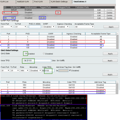

Вот прилагаю скрин как настроено на Длинке. Там:
Влан 105 - тот который идет на свитч, в него все будет паковаться.
Влан 9 - соответ. порту 3 коммутатора, стоит в uni в qinq.
Сами вланы есть в таге на аплинках, оба. 9й влан в антаге только на 3м порту, 105 на всех(надо-ли...?).

Сделал сейчас так:
1)Интерфейс в локалку, на котором вланы mtu 9000;
2)На фоксе который просто транзитом, транком дает вланы на свитчи включил, JumboFrame 9000;
3)На длинке (тестовы), включенный в вышеупомянутый транковый порт аплинком, тоже включено Jumbo Frame;
4)После создан влан eth.1.105 на сервере, он же прописан на порт фоксу, после чего прописан на длинке, и в таге он стоит только на аплинках;
5)Далее настройки в свитче как на прикрепленном скрине;
6)VLAN Translation Settings - вообще не трогал...там ведь только добавить/заменить.
7)На скриншотах еще внизу есть настройки созданных вланов.
Синим - настройки для аплинка;
Красным - для внутреннего влана-тестового;
Зеленый - то, что менял руками.
Пробовал создать влан типа eth1.105.9 при таких настройках, и статикой прописывал на компьютере воткнутом в свитч, сетевой адреса из этой же подсети - не пропинговалось(
Пожалуйста, гляньте своим более разборчивым взглядом_я, что-то мог упустить...
Просто, когда tcpdump-ом отслеживаю к этому свитчу телодвижения...ничго не происходит при том же запуске радиуса в дебаге (radiusd -X). Выходит, все-равно не видит эту подсеть в подсети...

Кроме того, как Вам уже говорилось, DES-3200 нельзя заставить навесить на пакет два тега. Либо как-то через ж#пу, но это уже на форум D-Link-а.
