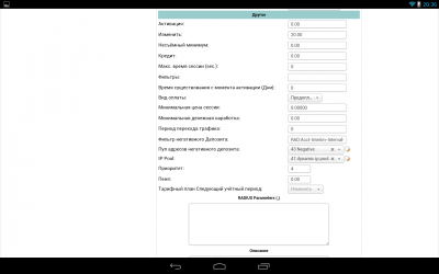

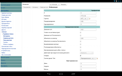

Ромка 568 Posted 2014-07-01 18:50:46 Share Posted 2014-07-01 18:50:46 (edited) в демке проверте проверил не пашет, деньги снялись в минус только за стоимость активации кредита, статус так и остался в "Слишком маленький депозит" и деньги за тариф не снялись. В демке: тариф и абон test77 Я вот не пойму, зачем вообще статус абона переводить? Попробуйте как на моих скринах, только не дневная а/п, а абонплата за месяц Edited 2014-07-01 18:50:56 by Ромка Link to post Share on other sites

kvirtu 315 Posted 2014-07-01 19:26:08 Author Share Posted 2014-07-01 19:26:08 в демке проверте проверил не пашет, деньги снялись в минус только за стоимость активации кредита, статус так и остался в "Слишком маленький депозит" и деньги за тариф не снялись. В демке: тариф и абон test77 Я вот не пойму, зачем вообще статус абона переводить? Попробуйте как на моих скринах, только не дневная а/п, а абонплата за месяц пробовал, не срабатывает. пробовал и в демо-версии на сайте абилса - там та же фигня, а разработчик в кусты .... Link to post Share on other sites
