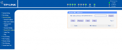

TpLink як дізнатись який мак адрес на якому порті?

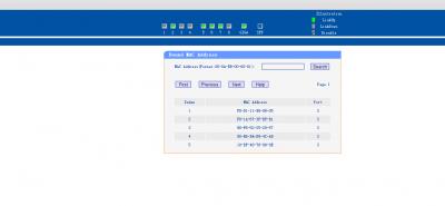

Network Settings-----Bound Mac Address----Enable На портах. Сазраняеш и ждешь 2-3 минут. Те кто сейчас включены отрисуются. Кто нет- позже.
И желательно мак переселить в ячейку Static Mac Address (предворительно скопировав и отключив  Dynamic Binding). А затем включить Port sequrity в Port setings. Хоть какая то защитка от левых dhcp серверов.
