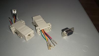

Ruslik 27 Опубліковано: 2014-07-15 13:17:51 Автор Share Опубліковано: 2014-07-15 13:17:51 Вот как адаптер выглядит. Ссылка на сообщение Поделиться на других сайтах

Abram 98 Опубліковано: 2014-07-15 13:24:03 Share Опубліковано: 2014-07-15 13:24:03 А, так это у вас адаптер от Alcatel. DB-9 | RJ-45 Cisco/D-Link | RJ-45 Alcatel ____________________________________________________ 1 0 0 2 3 6 3 6 3 4 7 2 5 4 4 6 2 7 7 8 1 8 1 8 9 0 0 Ссылка на сообщение Поделиться на других сайтах
Ruslik 27 Опубліковано: 2014-07-15 14:06:25 Автор Share Опубліковано: 2014-07-15 14:06:25 А, так это у вас адаптер от Alcatel. DB-9 | RJ-45 Cisco/D-Link | RJ-45 Alcatel ____________________________________________________ 1 0 0 2 3 6 3 6 3 4 7 2 5 4 4 6 2 7 7 8 1 8 1 8 9 0 0 А в каком порядке по цветам вот этот столбик? RJ-45 Cisco/D-Link Этот адаптер универсальный, для extreme-свичей легко получилось по доке сделать, а для циски не катит что-то. Руки не оттуда видимо. Ссылка на сообщение Поделиться на других сайтах
