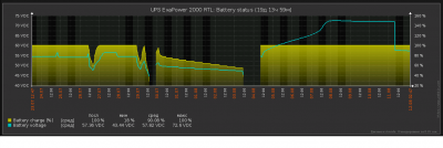

axl72 12 Опубликовано: 2014-09-04 09:10:46 Share Опубликовано: 2014-09-04 09:10:46 Пытаюсь мониторить сабжевый УПС через nut В ups.conf у меня : [exapower] driver = blazer_ser port = /dev/ttyS0 desc = "EXA Power 2000 RTL" командой upsc получаю данные с бесперебойника : root@zabbix:/etc/nut# upsc exapower battery.charge: 100 battery.voltage: 57.36 battery.voltage.high: 52.00 battery.voltage.low: 41.60 battery.voltage.nominal: 48.0 device.mfr: device.model: device.type: ups driver.name: blazer_ser driver.parameter.pollinterval: 2 driver.parameter.port: /dev/ttyS0 driver.version: 2.6.4 driver.version.internal: 1.55 input.current.nominal: 9.0 input.frequency: 50.0 input.frequency.nominal: 50 input.voltage: 212.1 input.voltage.fault: 0.0 input.voltage.nominal: 220 output.voltage: 220.0 ups.beeper.status: enabled ups.delay.shutdown: 30 ups.delay.start: 180 ups.firmware: R1.1.4 ups.load: 22 ups.mfr: ups.model: ups.status: OL ups.temperature: 31.0 ups.type: online Судя по полученным данным напряжение на батарее 57, 36 В, реальное (измеренное прибором) напряжение 54,5 В На дисплее бесперебойника отображается напряжение очень близкое к реальному. Откуда тогда nut берет это значение? Причем так было не всегда. Пару месяцев назад реальные данные и получаемые через upsc совпадали. Потом была серия отключений электричества и с тех пор вот такая лажа. Прилагаю графики того периода времени , когда все это произошло. Может быть в упсе слетели какие то калибровочные данные? Никто не подскажет, как это устранить? Сама по себе эта проблема меня бы и не беспокоила, но видимо в связи с этим перестала адекватно работать зарядка батареи. приходится заряжать ее внешними зарядными. Ссылка на сообщение Поделиться на других сайтах
