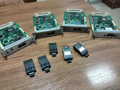

Alex_E 852 Posted 2014-09-11 13:52:26 Share Posted 2014-09-11 13:52:26 Есть модули от нортела. Есть кто может взяться не просто перепаять, а заставить новый перпеаянный модуль работать? интересна перепайка только на однониточный модуль, одномод. Link to post Share on other sites

Alex_E 852 Posted 2014-09-11 18:15:50 Author Share Posted 2014-09-11 18:15:50 вопрос в том, нужно понять какие, т.к. у меня есть модули для нортелов бэйстэк под СФП. могу отдать за пакет сока. Но на этих платах, модули типа как в конверторах, имеется ввиду конструктив. Link to post Share on other sites
dell 21 Posted 2014-09-11 19:17:12 Share Posted 2014-09-11 19:17:12 Там нестандартные трансиверы стоят. WDM таких не найдешь. Перепаивали такие лет десять назад.есть на складе до сих пор как модули на два волокна так и сами трансиверы надо поискать. Отдам занедорого. Link to post Share on other sites
Alex_E 852 Posted 2014-09-11 19:19:27 Author Share Posted 2014-09-11 19:19:27 Там нестандартные трансиверы стоят. WDM таких не найдешь. Перепаивали такие лет десять назад.есть на складе до сих пор как модули на два волокна так и сами трансиверы надо поискать. Отдам занедорого. Ну если есть то поищи. А на одно волокно там трансивер не ставится? Link to post Share on other sites

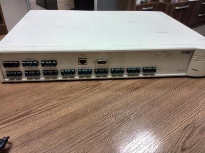

Igor_M 13 Posted 2014-09-11 20:11:55 Share Posted 2014-09-11 20:11:55 Была такая же плата походу это 400-2FX MDA а модель свича где они стоят 450-12T или 450-24T просто перепаял модуль на модуль с обычного конвертора и модель не завелся в свиче так что думаю шаманить нужно было так плата и лежит.... и свичи Link to post Share on other sites
Alex_E 852 Posted 2014-09-11 20:39:03 Author Share Posted 2014-09-11 20:39:03 Была такая же плата походу это 400-2FX MDA а модель свича где они стоят 450-12T или 450-24T просто перепаял модуль на модуль с обычного конвертора и модель не завелся в свиче так что думаю шаманить нужно было так плата и лежит.... и свичи Точно, это нортел 450 И просто так перепаять у нас так же не получилось. Link to post Share on other sites
dell 21 Posted 2014-09-12 08:30:05 Share Posted 2014-09-12 08:30:05 Нашел немного модулей и трансиверов. Состояние модулей под вопросом, трансиверы новые. По 150 грн. отдам. Перепаивали с многомода на одномод 3COM, Nortel. Трансиверы 2 волокна 20 км. Link to post Share on other sites
