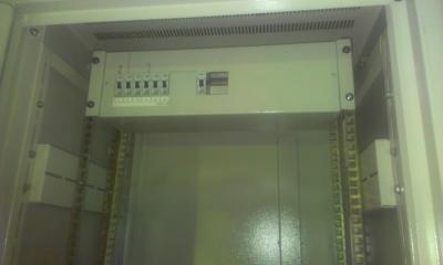

Всем привет, решил дом запустить от солнечных панелей(будет работать весь дом кроме: стиралки, посудомойки, утюга и духового шкафа, их сделаю напрямую от сети) , пока установил ИБП Logicpower PSW-2000 + акб, в дальнейшем хочу установить солнечные панели.
Вопрос т.к. дома места нет и оно шумное + греется, решил установить ящик на дом северной стороны, т.к. солнца практически там нет и всегда прохладно, Установил в самодельный ящик, а Нужен специальный с вентиляторами, хотелось бы заказать металлический шкаф может у кого есть и бу, чтоб был вместительный например чтоб поместить 4 акб 200 ампер + ИБП  конечно еще б хотелось туда поместить порядка 20 автоматов, видел стойки типа Emerson но мне нужен стандарт пыле-влаго защищенность ip55.

под автоматы могу предложить дин рейку.

Могу посоветовать вам для бокса следующее:
1) сварите сбе ящик нужного размера САМИ , под расчетные габариты(габариты аккумов могу вам прислать).
2) сделайте в нем пропилы сверху и снизу для правильного оттока-притока. Венты на 220 или 12 вольт вааще не проблема с вашим тепловыделением от конвертора или.... :)
Цена вентов для 220 -порядка 150-200(хороших серверных) гр/шт. На ваш шкаф хватит макимум ! ТРЕХ ШТУК.
3) утреннее солнце -не проблема. Размещать на стороне с отсутствием солнечного освещения вечернего.
4) на мой взгляд 2квт бп будет мало. Я бы минимум взял на три киловатта и запитал бы с него только освещение и аудио и видео. Ваши стиралки и прочие утюги с резервки питать не по-феншую...

Далась вам стойка! Где у вас газовый котел? Есть отдельное, проветриваемое помещение?
У вас нет оборудования! У вас есть аккумы и инвертер или упс.

у меня дом 2-х этажный, первый этаж полностью сделан, на втором этаже нужна косметика, может в одной из комнат там установить оборудование. Когда стоит шкаф будет все аккуратно и красиво, если без шкафа то будет бардак, я знаю т.к. работаю в провайдерской конторе...
на данный момент есть 2 акб csb 75A + ибп Logicpower PSW-2000 и все это висит в ящике металлическом, и вижу по немного греется особенно когда идет разряд или заряд батарей
В провайдерской - может быть бардак от коммутаций и перекоммутаций. В вашем случае один раз коммутация правильная от упса к пакетникам счетчика. Размещать надо все в проветриваемой котельной.
Та хотите - купите себе шкаф за тысчу.... и не морочьте половине продажников голову! .......))))))
понятно, нет у меня котельной, не учел когда дом строил, есть только вариант сделать из гипсы помещение 1,5*1,5 метра и сделать вентиляцию, и установить там оборудование все

У моего друга тоже котел стоит в помещении, совмещенном с коридором и гостинной. Тоже - ТИПА не додумал. Отделяйте топливную и размещайте там все без шИкафов.
еще вариант на чердаке т.к. помещение большое, но там летом очень горячо...

Для зарядки двух киловаттов нужны "взрослые" панели солнечные......

Так выключать обещают в часы "пик" - а это темное время суток.... (((((
Вам просто нужен хороший блок резервки на темное время. И солнечные панели тут ни при чем.
