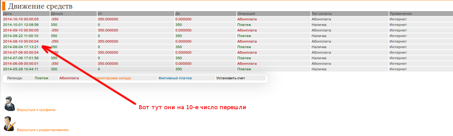

Вот у живых людей по 10-м числам снятие АП работает. Собственно требуется рестарт stargazer-a.
может вся проблема в том что я не рестартовал.. изменил на 15 и выполнил stargazer -a   посмотрим что будет
То есть вы поменяли значение DayFee в конфиге и не рестартонули после этого stargazer? Если да то именно в этом и проблема.
да, сегодня поставил на 15 , рестартанул stargazer и ребутнул сервак для надежности )))
