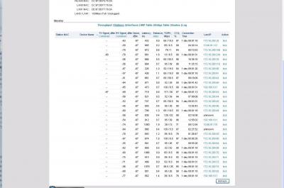

начинались жалобы на скорость база  рокет м2  прошил  5.6b5 увидел большие пинги на абонские антены, начел добавлять по одному фильтр оставляю одного пинги большие, так ничего и не нашол, заменил рокет без результатов, что происходит не пойму, абонские антены настроены в режиме роутера находятся в отдельном влане, в последние время это происходит на разных базах м2 в основном в вечернее время.
Кто сталкивался с таким ?

сам рокет пингуеться отлично , шифрование не стоит, толькочто поставил фильтр разришонных абонов, увидил в логах
Sending deauth to 24:a4:3c:48:04:3f. Reason: Authentication is not valid (2).Oct 10 02:59:34 wireless: ath0     STA-TRAFFIC-STAT mac=24:a4:3c:48:04:3f rx_packets=116086 rx_bytes=26251107 tx_packets=89569 tx_bytes=58532944Oct 10 02:59:34 wireless: ath0     Expired node:24:A4:3C:48:04:3F

Oct 10 03:35:02 wireless: ath0     MLME-AUTH.indication(addr=dc:9f:db:54:a7:bc)Oct 10 03:36:05 wireless: ath0     MLME-AUTH.indication(addr=dc:9f:db:54:a5:6b)Oct 10 03:36:32 wireless: ath0     MLME-AUTH.indication(addr=dc:9f:db:54:a7:bc)Oct 10 03:37:39 wireless: ath0     MLME-AUTH.indication(addr=dc:9f:db:54:a7:bc)Oct 10 03:37:56 wireless: ath0     MLME-AUTH.indication(addr=dc:9f:db:54:a5:6b)Oct 10 03:39:03 wireless: ath0     MLME-AUTH.indication(addr=dc:9f:db:54:a5:6b)Oct 10 03:39:53 wireless: ath0     MLME-AUTH.indication(addr=dc:9f:db:54:a7:bc)Oct 10 03:41:17 wireless: ath0     MLME-AUTH.indication(addr=dc:9f:db:54:a5:6b)Oct 10 03:42:24 wireless: ath0     MLME-AUTH.indication(addr=dc:9f:db:54:a5:6b)Oct 10 03:42:52 wireless: ath0     MLME-AUTH.indication(addr=dc:9f:db:54:a7:bc)Oct 10 03:43:31 wireless: ath0     MLME-AUTH.indication(addr=dc:9f:db:54:a5:6b)Oct 10 03:43:59 wireless: ath0     MLME-AUTH.indication(addr=dc:9f:db:54:a7:bc)Oct 10 03:44:16 wireless: ath0     MLME-AUTH.indication(addr=dc:9f:db:54:a5:6b)

Сдвинул частоту поднялось до noise dbm -91 , сразу попустило, пинги между клиентами 1-10мс пошла загрузка.
Но это не выход на моей частоте при скане в эфире нет не кого а спектар анализ показывает ужас . Что делать?
