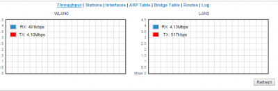

Вопрос - как понятнее и грамотно объяснить людям: чем отличаются цифры на мониторе Throughput от цифр в списке Stations  (в поле TX/RX, Mbps ) на антеннах типаNanostation M5. И почему они так отличаются.
Не совсем знаю что это за график, прошу простить если кардинально ошибусь, но скорость фактически не отличается на графиках.
Я так понимаю это вход и выход показан... смотрите и сравнивайте скорость по диагонале - они практически одинаковы...
Т.е. влан0 отдал - лан0 принял, и наоборот
И предполагаю что погрешнасть на чуть большее значение в лан0 - гоняется системный трафик между компом и наностейшеном... ну как вариант :)
Проведите аналогию со спидометром. Throughput  фактическая скорость tx/rx это циферблат на спидометре. Если там есть цифра 220 это не значит что машина сможет ехать с такой скоростью без шлейфа гаек а болтов. :)
А зачем клиента пускать на точку?
Stations  (в поле TX/RX, Mbps ) - скорость на которой подключилась точка
Throughput - график загрузки в режиме реального времени
