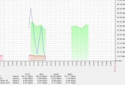

Доброго дня!!! Допоможіть з проблемою в Заббікс. По snmp 2 моніторяться мікротік і камбіум. Све настроїно ГУД всі порти роблять все моніториться але в гафіках така проблема, то є то немає графіка і не всі дані показує. Дякую за допомогу.
может быть очередь переполнена и zabbix не успевает всех опросить или же между zabbix и устройством связь периодически пропадает
посмотрите что в логах

так попробуй сначала для одного этого узла снять птичку "Использовать массовые запросы"

СЛАВА УКРАЇНІ!!!!!!! Друже велике тобі ДЯКУЮ. Запрацювало Промоніторю і отпишусь.

скорее всего ответ двумя постами выше:
А может это просто переполнение 32 битных счетчиков......
Сейчас большинство железа имеет и 64 битные счетчики. Вот их и юзай.

      Никак не могу разобраться с проблемой. Графики данных собранных по snmp не отрисовываются непрерывно:
        Хотя на устройствах Микротик и некоторых девайсах UBNT все ок:
      Вот параметры шаблона:   в конфиге заббикса параметр: # EnableSNMPBulkRequests=1 отключал.... ничего не меняется. Версия Zabbix 2.2.10   Может кто подскажет в чем заковырка.. и как настроить?
