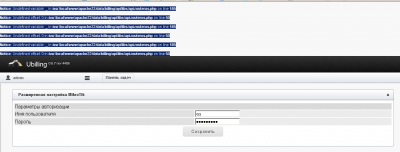

Sided 132 Posted 2015-06-30 09:18:24 Share Posted 2015-06-30 09:18:24 приветствую. что то пошло не так api настроен пользователь создан Подскажите пожалуйста что не так Notice: Undefined variable: _ in /usr/local/www/apache22/data/billing/api/libs/api.routeros.php on line 185Notice: Undefined offset: 0 in /usr/local/www/apache22/data/billing/api/libs/api.routeros.php on line 50Notice: Undefined variable: _ in /usr/local/www/apache22/data/billing/api/libs/api.routeros.php on line 185Notice: Undefined offset: 0 in /usr/local/www/apache22/data/billing/api/libs/api.routeros.php on line 50Notice: Undefined variable: _ in /usr/local/www/apache22/data/billing/api/libs/api.routeros.php on line 185Notice: Undefined offset: 0 in /usr/local/www/apache22/data/billing/api/libs/api.routeros.php on line 50 Link to post Share on other sites
nightfly 1,259 Posted 2015-06-30 09:48:39 Share Posted 2015-06-30 09:48:39 Notice: Undefined offset: 0 in /usr/local/www/apache22/data/billing/api/libs/api.routeros.php on line 50 Очевидно, проблема происходит, еще на этапе соединения. В ответ на попытку чтения из сокета, обратно приходит "воообще нихрена". Notice: Undefined variable: _ in /usr/local/www/apache22/data/billing/api/libs/api.routeros.php on line 185 От NAS-а получен ответ нулевой длины. Поэтому оно взорвалось. Link to post Share on other sites
Sided 132 Posted 2015-06-30 09:55:37 Share Posted 2015-06-30 09:55:37 Notice: Undefined offset: 0 in /usr/local/www/apache22/data/billing/api/libs/api.routeros.php on line 50 Очевидно, проблема происходит, еще на этапе соединения. В ответ на попытку чтения из сокета, обратно приходит "воообще нихрена". Notice: Undefined variable: _ in /usr/local/www/apache22/data/billing/api/libs/api.routeros.php on line 185 От NAS-а получен ответ нулевой длины. Поэтому оно взорвалось. Спасибо за быстрый ответ. Точно! фаервол блочил, сразу не посмотрел. Link to post Share on other sites
