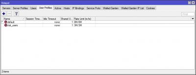

Підскажіть, як на Routerboard зробити так, щоб абоненти підключалися до Free HotSpot і кожен отримував одинакову швидкість.
Мене цікавить більше різати швидкість кожному абонентові, щоб він не вигружав все. А там я щось цього не бачив, може я десь прогавив?

Подскажите пожалуйста, можно ли сделать, что б к хотспоту подключались клиенты, на них было ограничение скорости (с этим выше разобрались), но спустя скажем 2 часа мак.адрес банило на 10 часов? Как это сделать при активации доступа через веб - понятно, но нужно, что б это работало без авторизации через браузер. Спасибо.
