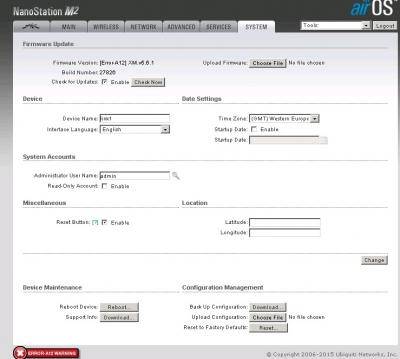

adik_v Posted July 17, 2015 Posted July 17, 2015 (edited) вышла новая оф. прошивка у ubnt 5.6.1 у меня 2 точки один нанос м2 один бридж м5, выдал ошибку А12, попытки прошить через tftp2 следуюя инструкции по вастонавлению результатов не дали. что делать? dmesg.txt Edited July 17, 2015 by adik_v

adik_v Posted July 17, 2015 Author Posted July 17, 2015 Прошейте их в 5,5,6 через tftp , какая версия стояла до прошивки? бывают китайские подделки которые некорректно прошиваются новыми версиями помогает откат на старую через tftp . не помогло, прошивается успешно через tftp , заходишь на антену а там таже 5.6.1

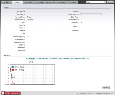

johny Posted February 25, 2017 Posted February 25, 2017 последовательно прошиваем в 5,6,1 5,5,10 5,5,6 5,3,5 заходим в веб если в разделе радио пусто - отвал процессора или его неисправность, отвал вай-фай чипа или его неисправность. если в разделе радио все вроде бы нормально и девайс работает - проблема с содержимым ROM (флешки) прошивки тут: http://download.ubnt.repair/ софт, который поможет с проблемой флешки тут: http://www.lan23.ru/forum/showthread.php?t=12575
