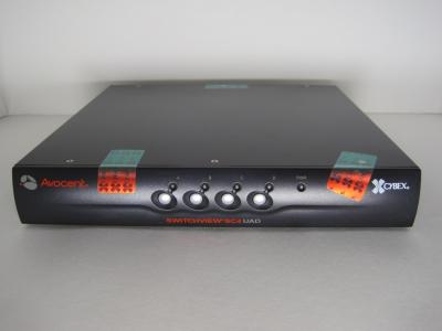

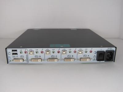

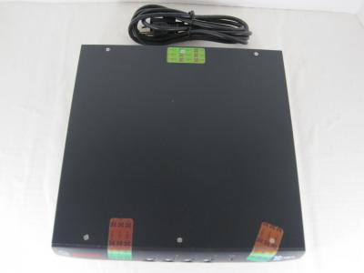

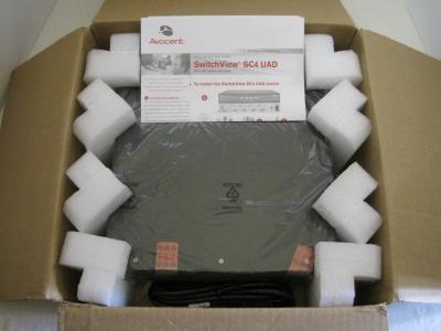

Продам KVM Switch Avocent SwitchView SC4 UAD
Продам новый свитч KVM Switch Avocent
Модель: SC4 UAD
ЦЕНА $200 по курсу на день оплаты
