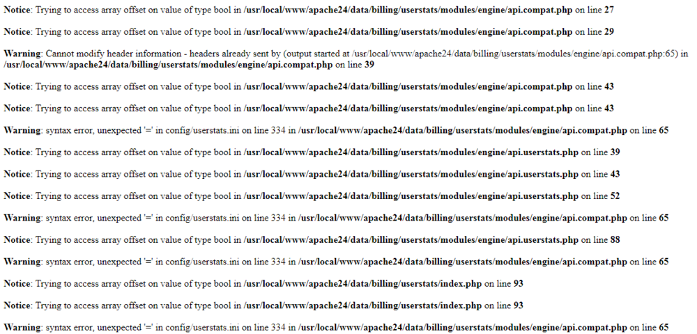

Dilan 38 Опубліковано: 2020-10-06 18:06:53 Share Опубліковано: 2020-10-06 18:06:53 Вечер добрый, дабы не творить много тем, напишу тут. Перенесли биллинг на новый сервер. Все как бы работает, кроме кабинета пользователя. Выдает такое. Подскажите куда копать, заранее спасибо. Ссылка на сообщение Поделиться на других сайтах
nightfly 1 259 Опубліковано: 2020-10-06 18:31:21 Share Опубліковано: 2020-10-06 18:31:21 У вас кто-то наблевал в userstats.ini. 1 Ссылка на сообщение Поделиться на других сайтах
Dilan 38 Опубліковано: 2020-10-06 18:44:30 Share Опубліковано: 2020-10-06 18:44:30 Спасибо, приберем. Плюс в карму) Ссылка на сообщение Поделиться на других сайтах
