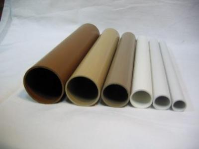

djdeedee 14 Опубликовано: 2015-09-07 18:30:40 Share Опубликовано: 2015-09-07 18:30:40 1.Этажность дома? 2.Подключаете интернет+ктв? 3.Количество квартир на этаже? 1 5этаж 2 Интернет 3 4кв Если денег много, можно взять специализированные кабель каналы , как на фото. Но если денег мало, то можно по старинке поставить обычную чёрную трубу. из расчёта 5/4 Ф-32мм. 9/ 4 Ф-40мм, 9/16 Ф-65 или 2* Ф-40 в разных крыльях. 18/6 Ф-65или 2*Ф-40. Где-то такой алгоритм установки стояков . Всё зависть от того какой процент проникновения . Ссылка на сообщение Поделиться на других сайтах
