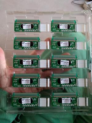

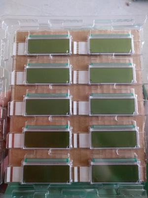

даташит на дисплей. Заменил, работает как надо. Брать надо именно с буквой "В".

Всем доброго дня! Суть до дела, припаяли новый дисплей, мало того что пришлось пересаживать шлейф, но при полной загрузке PSM контрастность на максимум, и ее уменьшение особо не помогает (но меньше становится). Если смотреть под углом сверху, то читабельность хорошая, но если перпендикулярно дисплея, тупо все кристаллы темные.
Ни кто не сталкивался? Возможно нужно поменять какой резюк для уменьшения контраста?
П.С. Ревизии дисплеев немного разные.
