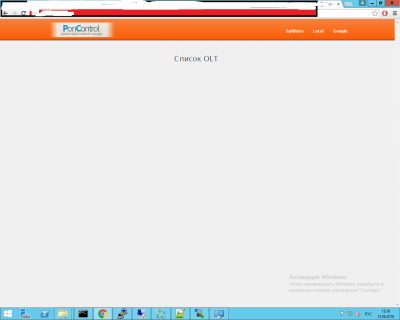

Привет парни, нужна помощь.
Сигналы, FDB все работает.
Не работает смена влана на онушке, вписую влан, нажимаю SET думает немного и снова пишет старый влан.
Куда копать?

Поставили. Работает. Тоже не менялись виланы.
Долго копали почему и нашли в файле set_vlan.php:
snmp2_set($ip, $rw, "1.3.6.1.4.1.3320.101.12.1.1.18.$iface.port", i, "1");
snmp2_set($ip, $rw, "1.3.6.1.4.1.3320.101.12.1.1.3.$iface.port", i, $vlan);
добавили перед port символ доллара $
snmp2_set($ip, $rw, "1.3.6.1.4.1.3320.101.12.1.1.18.$iface.$port", i, "1");
snmp2_set($ip, $rw, "1.3.6.1.4.1.3320.101.12.1.1.3.$iface.$port", i, $vlan);
И теперь виланы с веб интерфейса переключаются (естественно на порту epon чтоб сам вилан присутствовал).
Спасибо автору!

Добрый день, не подскажите пожалуйста, что пошло не так ?  Я так понимаю не хватает элементов на сайте :(
Логи апача:
Добрый день, подскажите пожалуйста, что пошло не так ? Я так понимаю не хватает большого количества элементов на странице. Скрин и логи апача прилагаю
[Mon Jun 13 15:36:11.910793 2016] [:error] [pid 8495] [client 1.1.1.1:52638] PHP Notice:  Undefined index: page in /var/www/html/index.php on line 2
[Mon Jun 13 15:36:11.915120 2016] [:error] [pid 8495] [client 1.1.1.1:52638] PHP Notice:  Undefined index: page in /var/www/html/main.php on line 10
[Mon Jun 13 15:36:11.915311 2016] [:error] [pid 8495] [client 1.1.1.1:52638] PHP Fatal error:  Uncaught Error: Call to undefined function mysql_connect() in /var/www/html/olt_list.php:13\nStack trace:\n#0 /var/www/html/main.php(56): include()\n#1 /var/www/html/index.php(8): include('/var/www/html/m...')\n#2 {main}\n  thrown in /var/www/html/olt_list.php on line 13
[Mon Jun 13 15:38:16.406640 2016] [:error] [pid 8495] [client 1.1.1.1:52644] PHP Notice:  Undefined index: page in /var/www/html/index.php on line 2
[Mon Jun 13 15:38:16.406947 2016] [:error] [pid 8495] [client 1.1.1.1:52644] PHP Notice:  Undefined index: page in /var/www/html/main.php on line 10
[Mon Jun 13 15:38:16.407182 2016] [:error] [pid 8495] [client 1.1.1.1:52644] PHP Fatal error:  Uncaught Error: Call to undefined function mysql_connect() in /var/www/html/olt_list.php:13\nStack trace:\n#0 /var/www/html/main.php(56): include()\n#1 /var/www/html/index.php(8): include('/var/www/html/m...')\n#2 {main}\n  thrown in /var/www/html/olt_list.php on line 13
[Mon Jun 13 15:38:18.668178 2016] [:error] [pid 8490] [client 1.1.1.1:52645] PHP Notice:  Undefined index: page in /var/www/html/index.php on line 2
[Mon Jun 13 15:38:18.673431 2016] [:error] [pid 8490] [client 1.1.1.1:52645] PHP Notice:  Undefined index: page in /var/www/html/main.php on line 10
[Mon Jun 13 15:38:18.673646 2016] [:error] [pid 8490] [client 1.1.1.1:52645] PHP Fatal error:  Uncaught Error: Call to undefined function mysql_connect() in /var/www/html/olt_list.php:13\nStack trace:\n#0 /var/www/html/main.php(56): include()\n#1 /var/www/html/index.php(8): include('/var/www/html/m...')\n#2 {main}\n  thrown in /var/www/html/olt_list.php on line 13
[Mon Jun 13 15:38:19.314278 2016] [:error] [pid 8489] [client 1.1.1.1:52643] PHP Notice:  Undefined index: page in /var/www/html/index.php on line 2
[Mon Jun 13 15:38:19.314632 2016] [:error] [pid 8489] [client 1.1.1.1:52643] PHP Notice:  Undefined index: page in /var/www/html/main.php on line 10
[Mon Jun 13 15:38:19.314817 2016] [:error] [pid 8489] [client 1.1.1.1:52643] PHP Fatal error:  Uncaught Error: Call to undefined function mysql_connect() in /var/www/html/olt_list.php:13\nStack trace:\n#0 /var/www/html/main.php(56): include()\n#1 /var/www/html/index.php(8): include('/var/www/html/m...')\n#2 {main}\n  thrown in /var/www/html/olt_list.php on line 13
[Mon Jun 13 15:38:19.636211 2016] [:error] [pid 8491] [client 1.1.1.1:52646] PHP Notice:  Undefined index: page in /var/www/html/index.php on line 2
[Mon Jun 13 15:38:19.644489 2016] [:error] [pid 8491] [client 1.1.1.1:52646] PHP Notice:  Undefined index: page in /var/www/html/main.php on line 10
[Mon Jun 13 15:38:19.644761 2016] [:error] [pid 8491] [client 1.1.1.1:52646] PHP Fatal error:  Uncaught Error: Call to undefined function mysql_connect() in /var/www/html/olt_list.php:13\nStack trace:\n#0 /var/www/html/main.php(56): include()\n#1 /var/www/html/index.php(8): include('/var/www/html/m...')\n#2 {main}\n  thrown in /var/www/html/olt_list.php on line 13
[Mon Jun 13 15:38:19.802443 2016] [:error] [pid 8488] [client 1.1.1.1:52648] PHP Notice:  Undefined index: page in /var/www/html/index.php on line 2
[Mon Jun 13 15:38:19.802760 2016] [:error] [pid 8488] [client 1.1.1.1:52648] PHP Notice:  Undefined index: page in /var/www/html/main.php on line 10
[Mon Jun 13 15:38:19.802925 2016] [:error] [pid 8488] [client 1.1.1.1:52648] PHP Fatal error:  Uncaught Error: Call to undefined function mysql_connect() in /var/www/html/olt_list.php:13\nStack trace:\n#0 /var/www/html/main.php(56): include()\n#1 /var/www/html/index.php(8): include('/var/www/html/m...')\n#2 {main}\n  thrown in /var/www/html/olt_list.php on line 13
[Mon Jun 13 15:38:20.004037 2016] [:error] [pid 8492] [client 1.1.1.1:52647] PHP Notice:  Undefined index: page in /var/www/html/index.php on line 2
[Mon Jun 13 15:38:20.009919 2016] [:error] [pid 8492] [client 1.1.1.1:52647] PHP Notice:  Undefined index: page in /var/www/html/main.php on line 10
[Mon Jun 13 15:38:20.010148 2016] [:error] [pid 8492] [client 1.1.1.1:52647] PHP Fatal error:  Uncaught Error: Call to undefined function mysql_connect() in /var/www/html/olt_list.php:13\nStack trace:\n#0 /var/www/html/main.php(56): include()\n#1 /var/www/html/index.php(8): include('/var/www/html/m...')\n#2 {main}\n  thrown in /var/www/html/olt_list.php on line 13
[Mon Jun 13 15:38:20.226618 2016] [:error] [pid 8495] [client 1.1.1.1:52649] PHP Notice:  Undefined index: page in /var/www/html/index.php on line 2
[Mon Jun 13 15:38:20.226982 2016] [:error] [pid 8495] [client 1.1.1.1:52649] PHP Notice:  Undefined index: page in /var/www/html/main.php on line 10
[Mon Jun 13 15:38:20.227229 2016] [:error] [pid 8495] [client 1.1.1.1:52649] PHP Fatal error:  Uncaught Error: Call to undefined function mysql_connect() in /var/www/html/olt_list.php:13\nStack trace:\n#0 /var/www/html/main.php(56): include()\n#1 /var/www/html/index.php(8): include('/var/www/html/m...')\n#2 {main}\n  thrown in /var/www/html/olt_list.php on line 13
  В 13.06.2016 в 12:49, _SprinteR_ сказал:
Логи апача:
Call to undefined function mysql_connect() - у вас библиотека php-mysql не установлена
Изменено пользователем dan_aspire
