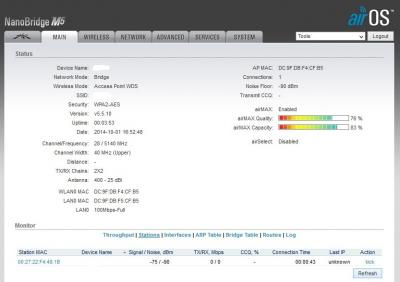

Сегодня после снегопада перестали работать мосты на бемах и бриджах ubnt при сигнале -65 -75 ccq 0% рейты 0\0 , включение отключение аирмакс, зажимал рейты бесполезно что случилось ( завтра по светлому будим разбираться
Скрин wireless в студию. Есть доступ к девайсу с той стороны ?

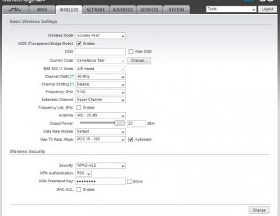

через ж.. зашёл на 2ю сторону там была снята галочка Max TX Rate, Mbps Automatic и зажаты рейты mcs12 из за погоды походу свернуло антену так-как раньше было -65 и все пока не поставил в авто Rate, Mbps , не чего не работало всем спасибо!
галку авто лучше не снимать, можно понизить рейты но галку оставляйте, иначе при ухуджении сигнала опять нарветесь на такую каку.
