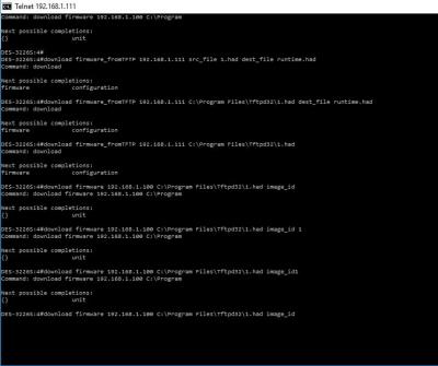

пытаюсь залить прошивку с веб на des 3226s, но что-то он меня не понимает или скорее я его не понимаю
стучусь через телнет
на команду download firmware_fromTFTP 10.90.90.95 src_file DES.had dest_file runtime.had или download firmware_fromTFTP 10.90.90.95 src_file DES.had реакция только "download"
ip TFTP сервера указан правильно и пингуется
имя тоже сократил до немогу
прошивку взял правильную с офф
брандмауэр отключен
может команды неправильные ввожу?!

вопрос снят, не телнет не путти не помогли, залили через хапер
На будущее, вам не просто ответ "download" написало, а просто часть команды, которая корректна. А дальше варианты продолжения команды. Если не знаете что дальше писать - после команды напишите знак вопроса.
