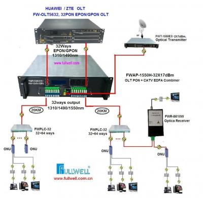

Ромка 568 Posted 2015-12-21 13:34:28 Share Posted 2015-12-21 13:34:28 Объясните где что, это параметры пон сигналов, подключенной ону через сплиттер на 1\16 asdf#show pon power att epon-onu_1/17/8:2 OLT ONU Attenuation -------------------------------------------------------------------------- up Rx :-19.913(dbm) Tx:2.442(dbm) 22.355(dB) down Tx :5.021(dbm) Rx:-20.000(dbm) 25.021(dB) а тут, через усилитель ЕДФА asdf#show pon power att epon-onu_1/17/2:1 OLT ONU Attenuation -------------------------------------------------------------------------- up Rx :-31.549(dbm) Tx:1.817(dbm) 33.366(dB) down Tx :4.779(dbm) Rx:-29.208(dbm) 33.987(dB) А каким боком у Вас подключен EDFA усилитель? Link to post Share on other sites
weekend 2 Posted 2015-12-21 18:45:32 Author Share Posted 2015-12-21 18:45:32 Стоит ЗТЕ, после ЕДФА усилител вместе с комбинером , после уже расплиттерововаеться по патчам ну и к абонентам. Link to post Share on other sites

logic 524 Posted 2015-12-21 19:36:22 Share Posted 2015-12-21 19:36:22 На усилку есть вход под пон? Олт>делитель 2х2>дерево Link to post Share on other sites
weekend 2 Posted 2015-12-21 20:22:13 Author Share Posted 2015-12-21 20:22:13 да Link to post Share on other sites
WhiteNoise 11 Posted 2015-12-21 21:02:31 Share Posted 2015-12-21 21:02:31 APC to PC ? Link to post Share on other sites
weekend 2 Posted 2015-12-21 21:07:35 Author Share Posted 2015-12-21 21:07:35 Пон заходит по UPC и выходит уже через APC уже со сложенными волнами 1310+1490 пон + 1550 для катв Link to post Share on other sites
