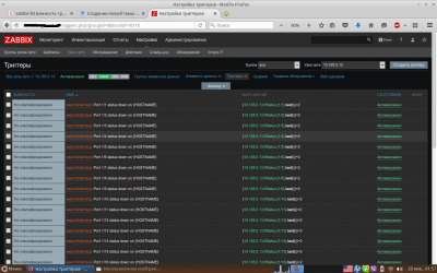

Подскажите, есть ли возможность менять уровень важности триггеров которые добавлены к узлу сети с помощью низкоуровневого обнаружения?
Изменено пользователем ageNT_666
а зайти через налаштування в тріггер і змінити руцями не можна?
Изменено пользователем Schultz
нет, так как триггер присвоен автоматически, и поменять можно только в шаблоне, соответственно поменяется у всех узлов связи к которым привязан данный шаблон. Хотя может я чего не заметил(((
