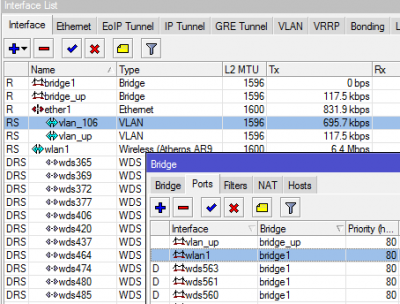

Поделитесь опытом в настройке БС на mikrotik
Есть участок сети: rb951g-2hnd(nas ubilling)--->мост на netmetal 5--->БС
Сейчас в роли БC Rocket m2 абон. NS. все работает в WDS абоненты получают ип от nas
Решили перейти на mikrotik RB411AH + R52Hn + ubiquiti airmax sector 2g-16-90 абон. sxt2 lite
Во первых хотел спросить что вы думаете о такой конфигурации? сколько абон. она будет реально держать? 3, 6 мбит
А во вторых я никогда не сталкивался с БС на mikrotik как ее правильно настроить что бы все работало по такой же схеме
перечитал много статей но вопросы все ровно остались
достаточно ли просто связать ether и wlan в bridge и настроить wlan в wds
и ли нужно прокинуть vlan итд? Поделитесь опытом
Спасибо
Никогда так не делайте без изоляции БС отдельным вланом,весь мусор из езернет сегмента полетит в радио

не говорить чушь, ничего не полетит если МТ включен в Л2 комутатор с выделеным только этому МТ вланом, или включен даже в колбасу неуправлялок но на самом МТ принимается отдельный тегированый влан
П.С. ту ТС: вдс вам не нужен, просто соедените езернет с ваерлесом в бридж ,и саму беспроводную карточку в режим ар бридж, все остальные настройки базовые , которых полно в инете.

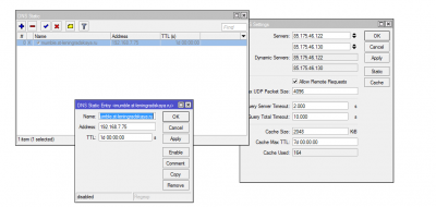

Не подскажите еще вот такую штуку) по пытаюсь объяснить
на rb951g-2hnd(nas ubilling) я захожу через winbox но по адресу  bill.domain.com:port
я так понимаю это прописано в ubilling. Просто хотел бы прописать БС точно также
ubilling тут непричем,
если Вы заходите с локалки то на сервере IP --> DNS --> Static --> плюсик (name - Addres )
Если с внешки то port maping (проброс портов)

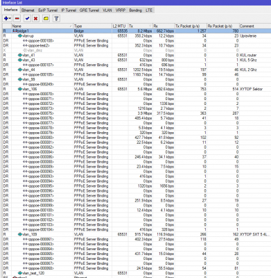

по такой схеме настроена одна вышка:
NAS Mikrotik + PPPoe server --> vlan_id (на каждый сектор или БС свой влан) ---> БС WDS (vlan_id)--> Абоненты через WDS с рррое авторизацией
Відредаговано stepnoy
