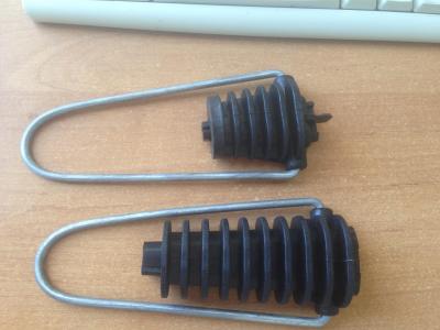

Prihod 21 Опубликовано: 2019-09-17 17:43:45 Share Опубликовано: 2019-09-17 17:43:45 Вот такие зажимы используем для такого кабеля, подбираем по диаметру троса в кабеле: Ссылка на сообщение Поделиться на других сайтах
