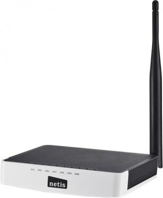

Продам Netis
Продам Wifi router Netis WF2411
Ціна за штуку 13 $...Нові...Гарантія...

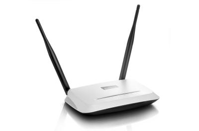

Продам Netis 2419
Ціна за штуку 14.5 $...Нові...Гарантія...

А прошивка какая ?
английская или китайска?
Прошивка оригінальна...Якщо це на рахунок мови - то при включенні вибираєш ..

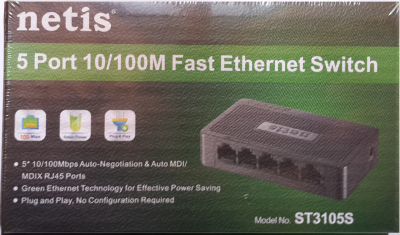

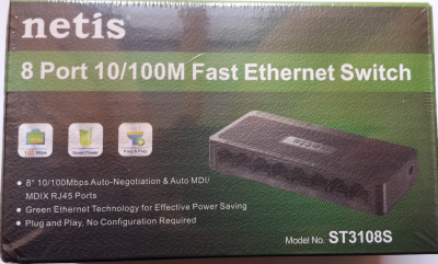

Switch Netis ST3108S 1 шт.---8$..
Switch Netis ST3105S1 шт.---6.5$..

Netis 2419 - 13$
Netis 2411 - 11$
Netis ST3105 - 6,5$
Netis ST3108 - 8,5$

WiFi Router Netis 2419I - 13$
WiFi Router Netis 2411I - 11$
Switch Netis ST3105 - 6,5$
Switch Netis ST3108 - 8,5$
