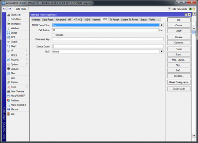

Антенны рядом с клиентом есть, буквально в 3-х метрах сзади клиента работают еще 3 антенны на 5 Ггц. В процессе настройки я пробовал выключать радиомодули на соседних антеннах - по бандвин-тесту ничего не изменилось. Покрутить мощность фиксированными значениями попробую, спасибо. Скрин вкладки nv2 приложил. Увы, разнести клиентскую антенну очень проблемно - на мачте площадка 3х3 метра, других мачт рядом нет. Высоковольтных линий, вроди как, тоже нет, зону Френеля перекрывать нечему - между антеннами часный сектор и поля. Ночью попробую выключить радиомодули всех рядомстоящих антенн и снова погоняю настройки. По функционалу dude подскажите: как я понимаю - на антенну ставится серверная часть программы, а на виндовом компе клиентская часть? На странице загрузки не нашел пакета dude для установки в семейство SXT.
До этого стоял мост на RocketDish 5G-30 + RB411GL + R52n-M - примерно такая же картина, трафика пролазило очень мало. Канальные скорости 270\270 в полосе 40 мгц и 585\585 в 80 мгц, мощность и на базе и на клиенте стоит по default. АирЛинк нагадал следующую картинку. И результат бандвин-теста TCP в полосе 80 мгц. Чем сделать скан эфира?
Bandwich test запущен с одной станции на другую.  Эти RB  просто не в состоянии сгенерировать больше трафика. Выведи состояние проца - будет 100% во время теста
